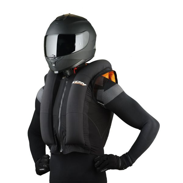

En fait c'est simple. Si ton airbag a une dorsale intégré, comme c'est le cas de l'Ixon ou de l'alpinestars Tech Air Race, alors tu n'as pas besoin d'une autre dorsale.
Si tu as un airbag sans dorsale intégé, comme le Hélite que l'on trouve sous certaines combinaison et qui n'a pas de dorsale intégré, alors il te faut une dorsale.
Par dorsale intégré, on parle bien d'une coque de protection, qui contient ou non l'électronique de l'airbag.
Ici l'airbag Held, on voit clairement que la dorsale est intégré au gilet.
Il faut avant tout lire la fiche technique du produit que l'on achète. Si la dorsale est intégré, c'est généralement spécifié dessus.

J'ai le Ixon et il est évidemment conçu pour protéger aussi les cervicales, c'est d'ailleurs pour cela qu'on se voit demandé de vérifier que notre combinaison a suffisamment d'espace pour qu'il puisse se déployer, en remontant pour caler le casque notamment.
Nombre de messages : 1742 Age : 37 Localisation : Près de Niort - 79 Date d'inscription : 12/11/2017
Sujet: Re: dorsale vs airbag Mer 29 Sep - 17:27
Oui ce n'est pas aussi protecteur pour le cou qu'un gilet externe, je n'ai pas contredit cela.
Vraiment pas ce que dit In&Motion...
Personne en compétition ne porte plus de gilet externe, seuls les internes "sans fils" existent.
brice PILOTE MOTOGP
Sujet: Re: dorsale vs airbag Jeu 30 Sep - 9:36
Parce qu'en cas de chute tu ne risques pas l'abrasion de ton gilet. C'est pour ça qu'en GP notamment ils peuvent repartir tout de suite après une chute.
Personnellement depuis que j'ai le gilet j'ai totalement laissé de côté ma dorsale, j'ai le sentiment que c'est suffisant en terme de protection. Le Ixon (et In&Motion en général) est dorénavant très répandu, si c'était insuffisant les retours le prouveraient.
Je ne souhaitais pas un gilet externe car déjà que c'est un budget conséquent alors si c'est pour risquer de le flinguer à la première chute ça ne m'intéressait pas. En plus je roule beaucoup plus sur route que sur piste donc ma priorité était qu'il soit aussi protecteur que pratique.
Et pour un usage routier le gilet externe c'est contraignant, et moins fiable car les détections sont mieux gérées par l'électronique.
