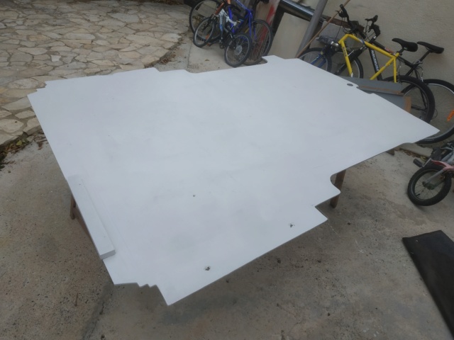

| Chantier du jour, le plancher :   Peinture du plancher, et les placages des côtés. Je fais un coup de propre. Y aura un lino ou une moquette dessus | |

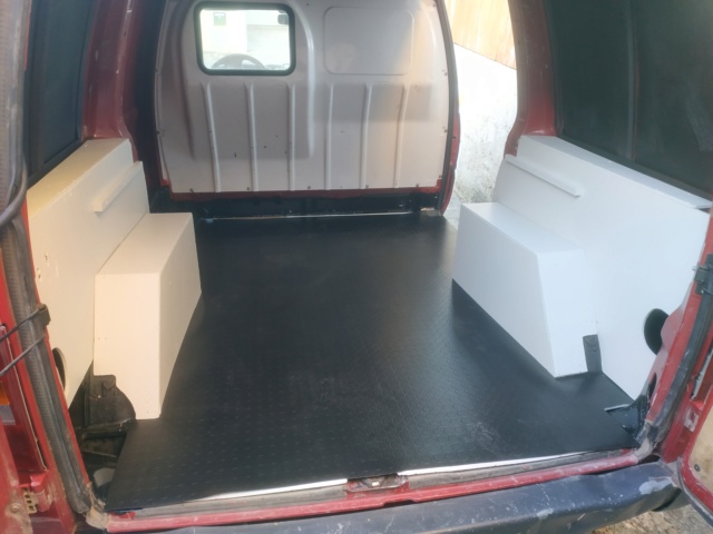

| Aujourdhui achat de lino 25€ chez bricomachin Mise en place et decoupe grossiere pour voir    Jai remis les placages bois que j avais Mais ils prennent trop de place je vais retailler je pense J ai vu sur le Trafic de Dayto qu il avait collé de la moquette acoustique sur les panneaux lateraux et le plafond... Ca rend bien ! Cependant je dois l isoler avant... Pas facile de respecter un bon rapport qualité prix ! Pareil pour l avant je sais pas encore quoi mettre a la place de la moquette d origine en caoutchouc??? Vu qu elle avait pris l eau jlai viré ca puait... | |

| Démontage, un peu de rouille à cause d un joint de parebrise défectueux(joint refait y a 15 jours)
Jai tout poncé jusqu au métal, puis antirouille !
Plaquage bois spécial pièces humides puis pose du lino utilisé pour les sols avec du passage.
Il a fallu percer la plaque en bois, pas facile pour repérer les trous du siège dessous...
Pour percer le lino plus facile : suffit d appuyer, en relief apparaissent les trous !
Pas facile comme chantier, j ai bien galéré mais ca fait propre ! | |

| t as bien bosse par contre avec la planche en dessous ca ne t a pas remonté le siege trop haut? | |

Jai pris du plancher 15mm, a la base y a 2cm de moquette, eonc c est kif kif Je le vois sur le cotés avec les seuils en plastique rigide qui arrivent au meme endroit qu avant une fois en place ;) | |

| Quelques news : Je viens de finir le plancher ainsi que le lino  Tout est posé, ça fait propre ! Manque désormais des housses de sièges(galère à trouver en magasin!) et un recouvrement voire changement de volant... | |

| tu lui as redonné un sacré coup de jeunesse quand même | |

| ca fait bien propre et +1 pour le volant... si t es doué en couture tu peux trouver sur aliexpress des morceaux de cuir pour recouvrir ton volant | |
