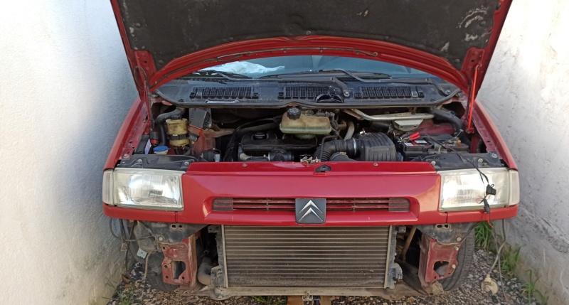

| Quelques soucis de démarrage, j'ai enfin trouvé la panne ! Toute bête ! Après avoir changé le porte filtre à gazole, le filtre à gazole, c'était la durit qui arrivé en bas du porte filtre qui suintait et laissait entrer de l'air... Ça gouttait, ploc ploc ploc et un bruit d'aspiration... J'ai donc démonté la durite de carburant :  C'est elle qui fuit !!!! De quoi devenir fou ! Pour deux joints à 5cents il faut changer la durit !!!  J'en peux plus de ces constructeurs qui mettent du plastique dégradable partout ! | |

| Durite reçue et changée !
Ça fuit plus !

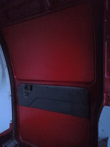

Maintenant place au placage bois à l'arrière ! | |

| Une deuxième vie ce jumpy  | |

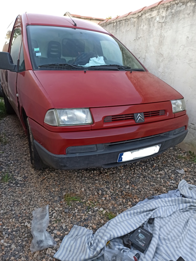

| Durit changée, il démarre nickel, mais je pense que je vais devoir changer l'alternateur, le voyant reste allumé... à suivre ! | |
bacagraviers pilote SUPERSPORT
Nombre de messages : 614 Age : 52 Localisation : région centre Date d'inscription : 14/08/2016
 | Sujet: Re: Le Citroën Jumpy de REDMAN : Améliorations, remise à neuf, astuces... Mer 13 Nov - 9:05 | |
| cela peut aussi être ta batterie hs, ou un fil coupé ou débranché, si tu as un multimètre, prend la tension de ta batterie moteur coupé et moteur en marche, coupé, tu dois être au alentour de 12V, et en marche au alentour de 14V
si tu n'as aucune différence, c'est que cela ne recharge pas | |

| Quand je lève la cosse + il cale... du coup je pense alternateur?
La batterie je l ai mise en charge elle se recharge au chargeur maison, mais y a t il assez de jus? | |

| Si !
12.3V quand le moteur tourne...
pareil que la batterie seule quand le moteur tourne pas | |

| je ne connaissais pas le fait de tester l'alternateur en enlevant la cosse de la batterie et qui fait caler le moteur, mais avec ton test multimètre, je peux t'affirmer que tu as un soucis de recharge, tu devrais jetter un oeil à tes branchements sur l'alternateur au cas ou... des fois, le coup de bol d'un fil coupé...!!! | |

| Regarde si tu a 12v sur le gros fil qui va a l'alternateur, si tu a 12v c'est que ton alternateur est hs | |

| Fais le refaire l'alternateur si c'est ça (ça en a tout l'air), tu en auras pour 50-60€. | |

| Alors rebondissement, il semblerait que ce soit mes bougies de préchauffage qui soient fatiguées...
D'où les soucis de démarrage à froid...
Petit chantier du jour : TESTER les bougies !
Mais avant ça faut tout démonter, pipe d'admission etc... | |

| Comment se rendre fou l'après midi... Changer ses bougies de préchauffage !!!   Bougies commandées sur internet, bon rapport qualité prix ;) C'était pas du luxe ! L'ancien proprio en avait changé 2 sur 4, je comprends pas ces économies de bout de chandelle... à gifler ce con ! Bref sur 4, 3 étaient mortes dont une cassée qui tenait à peine ! 2 BERU et 2 CITROËN d'origine... donc y avait un loup !  Accessibilité de m... j'en ai bien sué !  Une était cassée et tenait par miracle... Mais il démarre désormais au 1/4 de tour ! "Vous n'imaginez pas tout ce que Citroën peut faire pour vous..." Bah écoute ils ne m'ont pas facilité la tâche ! C'est étriqué et mal pensé ! Mais c'est réglé ! Next ! Prochaine étape en Décembre : Courroie de distri+pompe à eau(déja commandés) et alternateur en échange standard(à commander!) et ça repart ! Ensuite peinture du parechoc de 806 acheté sur leboncoin(bandeau de couleur à peindre, rouge au lieu de bleu) Reste quelques bricoles mais ça va il roule nickel et démarre au top ! | |

| Alternateur changé tour seul comme un grand et aujourd'hui montage du parechoc avant de 806 repeint ton carrosserie   | |
Legio57 PILOTE MOTOGP
Moto actuelle : : CBR1000RR 07 Piste et Speed RS Route Nombre de messages : 1552 Age : 40 Localisation : Moselle (région Forbach Sarreguemines) Date d'inscription : 22/01/2019
 | Sujet: Re: Le Citroën Jumpy de REDMAN : Améliorations, remise à neuf, astuces... Lun 24 Fév - 13:49 | |
| C'est du propre ! Faut déjà le savoir qu'un parechoc de 806 se monte en standard à la place de celui du jumpy ! Un p'tit coup de rénovateur plastiques sur les parties noires, et il sera comme neuf ! Et ta recherche de moto, ça avance ? | |
Moto actuelle : : VTR 1000 SP1 HONDA + S1000RR Nombre de messages : 24341 Age : 40 Localisation : AIX EN PROVENCE Date d'inscription : 10/08/2005
 | Sujet: Re: Le Citroën Jumpy de REDMAN : Améliorations, remise à neuf, astuces... Lun 24 Fév - 19:39 | |
| Salut!
Oui vu qu'en fait ce sont les mêmes chassis ;)
JUMPY=EXPERT=SCUDO = 806= EVASION = ULYSSE et Phedra(Lancia?)
J'ai pris ce pc avant de 806 bleu, ponçage, masquage et peinture en bombe de chez ACTION à 2€ Ca tombe bien c'est la même teinte !
Je vais essayer le Polytrol pour les plastiques et ça revient comme neuf...
Bon après le camtard a 20ans... faut le faire propre mais on peut pas faire de miracles non plus lol
Pour mes recherches... rien, nada, peanuts, zéro, point mort... limite je recule ! ^^ | |

| Confinement oblige... on sort dans le jardin et on s occupe... Peinture des boiseries a l'intérieur du Jumpy :   | |
 | Sujet: Re: Le Citroën Jumpy de REDMAN : Améliorations, remise à neuf, astuces... Sam 28 Mar - 2:43 | |
| Peinture des boiseries intérieures... en... Rouge REDMAN pardi! Ca a du bon le confinement, on se met en survet, on sort dans le jardin et on peint... Pose d'un extincteur(on sait jamais... quoique jai pas de Ducati lol)    | |
