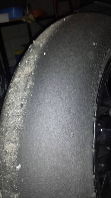

Test comparatif nouveau Dunlop D212 VS D211.
D212 GP racer Photo_15
D212 GP racer Profil10
Je poste ce petit CR pour que vous ayez un retour sur le nouveau pneu Dunlop D212.Les gens qui me connaissent savent que j'avais adopté le D211 depuis des années pour son rapport qualité prix imbattable.
C'est avec beaucoup d'excitation donc que j'ai fais la route avec Xavier Michel vers l'Espagne pour tester le nouveau Dunlop D212.Déjà je tenais à dire que je me suis super bien amusé.L'organisation était vraiment très sympa et l'ambiance était bon enfant.Le top quoi!
Sur la photo de droite on remarque directement la différence de profil par rapport à l'ancien pneu.Le profilé plat du D211 est remplacé par un plus arrondi dû à la nouvelle carcasse.Par chance j'avais gardé un D211 2016 et j'ai commencé ma journée avec ce pneu.Histoire de retrouver mes sensations après une pause hivernale.Je voulais aussi avoir mon acuité aiguisée au maximum pour être capable d'analyser objectivement les évolutions notables du D212.C'était une première pour moi sur ce circuit qui,il faut le reconnaitre,est connu pour être très contraignant pour les pneus et difficile en réglages suspensions.Après une journée et demi en D211 dont je vous passerez le CR(on le connait) j'ai chaussé le nouveau Dunlop D212.Mon meilleur chrono était alors de 1 min 31.8.Premier tour de roue(j'avais du mal à ne pas sourire dans mon casque tellement j'était excité :-) )j'ai directement vu un gain en magniabilité.Vu que je roule en Bmw s1000rr(moto physique)ce n'est pas négligeable.Ce gain n'était pas dû à l'effet "nouvelle gomme" mais au meilleur feeling du pneu.Sous les conseils de Michel Flock j'ai roulé avec une pression de 1.1 à froid.Contrairement au D211 qui avait tendance à faire louvoyer un peu le train arrière de la moto sur de longue phase d'accélération en sortie de courbe, le D212 est plus stable .Il donne l'impression d'un châssis plus rigide.J'ai passé la puissance de la moto au sol plus sereinement et avec plus d'efficacité.C'est indéniable qu'elle est plus facile à contrôler et en sortie de courbe en dérive sa réaction est vraiment prévisible.Le D211 demandait plus d'expérience lors de cette phase.L'entrée de courbe n'a plus rien avoir avec l'ancien mais je vous demanderai un peu de patience pour le CR pneu avant.Je tiens à avoir toutes les cartes en mains :-) .L'adhérence pur de la gomme a aussi évolué.L'effet "ventouse" est meilleur ça ne fait aucuns doutes.Que du bonheur!Mais le meilleur à mon sens le voici...Dunlop est connu par rapport à ses concurrents pour garder des performances plus constantes dans l'usure(Dunlop KR).Le nouveau D212 ne fait pas exception.Mes performances sont restées constantes même en fin de journée..La carcasse est restée ferme.J'ai réalisé un chrono final de 1 min 30.4.Plus d'une seconde gagnée.Une partie due à l'expérience acquise du circuit mais je vous garanti que c'est l'évolution de ce pneu qui a fait le reste!Le seul effet négatif de toutes ces évolutions est une usure plus rapide que son prédécesseur.Par contre pas de deterioration.On voit bien sur la photo que l'usure est parfaite.Ce n'était pas le cas de beaucoup de pilote présent utilisant d'autres marques.En dernier lieu je dirais ceci...On est tous là pour la même chose...être performant.On a aussi tous le même problème...y arriver dans un budget raisonnable :-) .et là on peut dire que le résultat est bluffant.Pour un prix accessible on a vraiment des perfs incroyable.Le Dunlop KR est super mais tous les pilotes n'étaient pas capable d'assumer son coût. Le D212 est proche et pas cher.Moi je l'adopte ;-) !

tu etais à quelle temperature retour piste ?
quel indice de gomme tu avais pour quelle temperature exterieur stp ?
c'etais à calafat ?
merci
