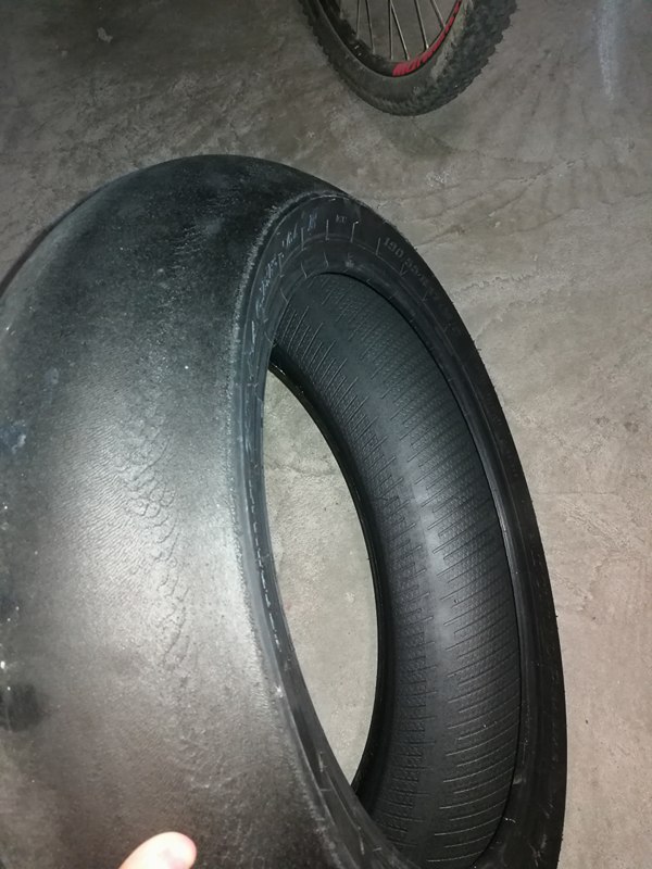

Voilà une photo de mes 212 go racer en gomme E utilisé par 28 degré à ledenon ( 6x 20 min). Sont tout beau tout propre. L'avant en M est dans le même genre et je pense que demain soir ca n'aura pas bougé!
Bon après les pneus en 160 ont une carcasse différentes, à voir si c'est la même pour les hommes mais je ne pense pas.

et niveau perf usure ? par rapport au supercorsa V1 ?

Je roulais en V2 avant mais je ne peux pas trop me prononcer, je découvre la poste donc disons que je ne suis pas dans un rythme habituel pour l'instant.
Maintenant de ce que j'en ai vu, le grip à l'arrière est vraiment excellent, même pas une petite glisse. L'avant je ne dis rien, pas encore assez attaqué en entrée de courbe pour ca. On verra demain.
D212 GP racer - Page 2 Empty
MessageSujet: Re: D212 GP racer   D212 GP racer - Page 2 EmptyJeu 13 Avr - 22:24
C'est mieux, et ça s'use moins vite.
