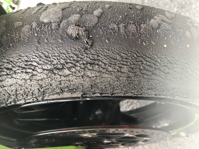

Hier à Dijon j'ai eu un petit soucis avec le pneu avant qui s'est arraché à droite et j'avais 2.3 bars sortie piste ?
Le pneu à 3 journée.

J'ai eu la même (en bien pire) et j'ai fini au sol ..
Pneu mort en 3 sessions.
Ça m'a permis de comprendre quelques points sur le réglage d'une fourche ..
Est-ce que ton train avant n'est pas un peu flou ? "Flotte" dans Pouas par exemple ? Bouge un peu trop sur la boss avant le virage de la combe ?

Oui L avant est floue mais j’ai pas de trop de comparaison car c’est ma deuxième sortie avec le cette cette machine zx10r 2018.
Me la déjà fait sur l’ancienne zx10r  2011 et je comprends pas pourquoi la pression est bonne.
Je me suis fait une belle glisse de lavant à la sortie de Pois c’est quand même pas l’endroit où il faut où il faut se sortir j’ai rattrapé je ne sais pas comment

Précharge d'avantage ta fourche et va vers 2.35/2.4 sortie piste.
A voir le comportement frein/lâcher de frein si il faut pas un peu ajuster comp/détente aussi.

Sur des circuits ou on est longtemps sur l'angle ou on a transfere deja du poids avec un filet de gaz ... L'avant est légèrement délaissé. Du coup ça engendre de léger glissement (très fins que la gomme absorbe)
Solution : plus charger l'avant geometriquement et ralentir ma remonter de la fourche.
Puis Dijon il vaut mieux le soft a l'avant. (Ici je ne vois pas quel gomme tu as utilisé)

Il faut surtout précharger la fourche justement pour réduire cette zone de "glissement"
Le flou ressenti est justement créé par ça, au moindre défaut c'est tellement peu charger que tu es sur la "course morte", c'est flou et il y a 0 charge sur le pneu avant qui "flotte" sur la piste.
En préchargeant tu augmentes la charge nécessaire avant enfoncement et donc ton pneu avant reste d'avantage en contact avec la piste, plus stable.
Sur ma moto c'est radical et 2mm de précharge change tout au tout.

On y était aussi lundi a Dijon, a 3 tous en gomme différente on a eu le même problème, beaucoup de comme collé a l'avant et l'arrière qui se déchire, niveau réglage on a rien touché mais c est vrais que l'avant gigote beaucoup sur ce circuit

Ton pneu se déchire car il n'est pas suffisamment en contrainte sur l'angle quand tu as du filet de gaz.
Maintenant précharger la fourche ne durci rien, tu réduis juste la course morte.

Mon pneu arrière en médium avec 4 roulages dans la tronche :
 Bridgestone SLICK V02 - Page 10 20180914_210422

 Bridgestone SLICK V02 - Page 10 20180910
Meme soucis sur un V02 medium aujourd hui a magny cours.
Il avait 3 roulages.comportement pas rassurant du tout sur l'angle.j ai essayé de remettre 2 tours de precharge sur la fourche ca n a rien changé.
L'après midi j ai monté un neuf en revenant a ma precharge de base et usure nikel.je.comprends pas....

Si l'avant a tendance à se marquer facilement je n'avais jamais été embêté par l'arrière, c'est désormais chose faite...
 Bridgestone SLICK V02 - Page 10 20180918_064432

Tu n'as pas poussé un peu loin après effacement de témoin la ? Wink
 Bridgestone SLICK V02 - Page 10 Empty
MessageSujet: Re: Bridgestone SLICK V02    Bridgestone SLICK V02 - Page 10 EmptyMer 19 Sep - 19:17
Non non il est pas sur la photo mais encore très bon.
Disons 60% d'usure.

Est-ce que les ressorts de fourche ne seraient pas un peu trop durs pour votre poids ?
Avec mon ZX10R 2011 j’ai eu des problèmes similaires d’arrachement du pneu avant et de sensation d’être à la limite avec plusieurs marques (Bridge V2 soft, Pirelli SBK SC1, même sur des KR moto 2) jusqu’à ce que je passe ma fourche chez Chaplain avec changement de ressorts 950 gr au lieu de 1.05 kg d’origine + modif des empilements de clapets qui étaient trop contraints et depuis ca va beaucoup mieux, j’ai même l’impression d’avoir de la marge

Tu regardes pas le bon témoin et l'autre semble ne plus être la.
Un ressort trop dur ça n'arrache pas, ça rend la moto inroulable et passer de 0.95 à 1.05 c'est loin d'être trop dur les 1.05, le soucis était ailleurs Wink
