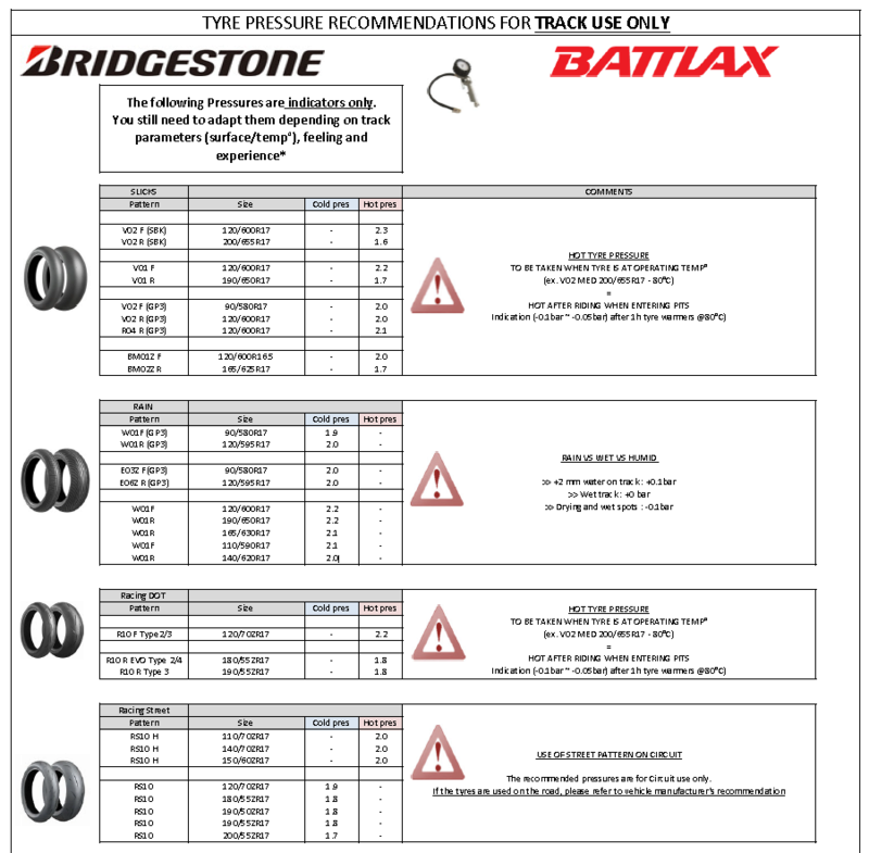

J'avais trouvé ça sur le net
 Bridgestone SLICK V02 - Page 9 GP503-Shop-Diagramme-Bridgestone-Battlax-V02
Hinten = arrière / Vorne = avant ;)
Autres infos
 Bridgestone SLICK V02 - Page 9 Pressu10
