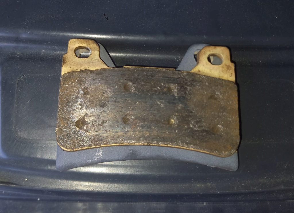

J'ai commandé un jeu de plaquettes avant pour ma cbr de 2008 (SC59 si je dis pas de co...ie donc), le problème, c'est qu'elles se montent pas!
A premiere vue, elles se ressemblent donc pas trop fait gaffe, mais au moment de la monter, ben les trou des "agraphes" tombent pas en face, et en plus, elle viennent taper dans les rivets de fixation du disque!
Y a comme un problème:
 Problème compatibilité plaquettes CBR 1000 de 2008 Plaque10
Du coup, je comprends plus, je viens d'acheter la moto mais le freinage me semble d'origine, je suis perdu là!
Y aurait une subtilité qui m'échappe?

Tu pourrais mettre une photo de tes étriers ? Comme ça on pourra déjà te dire s'ils sont d'origine.
En tout cas, la plaquette du dessus (je suppose celle qui était montée vu l'usure) ressemble bien à une plaquette pour CBR (600 ou 1000 ce sont les mêmes PC37B / PC40 / SC57 et SC59).
Est-ce que tu as conservé l'emballage de la nouvelle plaquette ? Car c'est peut-être tout simplement un problème de référence.
Pour moi, la plaquette neuve (celle en-dessous), ce n'est pas une plaquette pour CBR vu la forme.

Pas de photo sous la main... Je vais aller en faire!
J'avais pourtant bien sélectionné le modèle lors de la commande, et y a rien sur l'emballage des plaquettes qui indiquent le modèle de destination, ni même sur la facture d'ailleurs  Problème compatibilité plaquettes CBR 1000 de 2008 1f626
J'ai de toute façon envoyé une réclamation au vendeur mais j'ai mon premier roulage dans 1 semaine, j'aurais bien voulu avoir un freinage correct. Surtout quand je vois la gu..le des plaquettes actuelles!

Bon ben c'est confirmé!
C'est pas les bonnes plaquettes!
Le site qui me les a fourni a m...dé et m'a selectionné la mauvaise réference (ou le site est mal foutu?), en tout cas, c'est pour ma gueule!
Un jeu de plaquette qui va finir à la poubelle puisque du coup, je connais même pas leur destination...

Y'a bien une référence sur le paquet ?
Je ne te parle pas de modèle de moto, mais la référence de la plaquette et la marque. Parfois c'est même inscrit sur le dos de la plaquette.
Avec ça il y a moyen de retrouver pour quelle moto c'est.
Par exemple, pour les EBC HH, la référence pour les CBR c'est FA390HH.
Par contre si c'est une erreur sur le site, ils doivent te les reprendre, car la faute leur incombe, ou alors ils ne sont vraiment pas très pro...

OK, ce sont des Carbone Lorraine C60 forme 2539.
Pour la compatibilité, voir le lien ci-dessous (principalement des machines européennes) :
https://www.piecemotoquad.fr/plaquettes-de-frein/207585-brake-pad-2539-c60.html
Pour ton CBR il te faut des 1134C60 (si tu veux rester sur le même modèle de plaquettes) :
https://www.silverperformance.fr/carbone-lorraine-plaquettes-racing-avant-1134-c60-honda-cbr-1000-20042014-p-1934.html

Merci @Vince1983
Coup de bol: on dirait que ces plaquettes se montent sur une Ducati 748!!!
Ca me fait un jeu d'avance du coup! Je vais tout de même vérifier à l'occasion (la brêle est au fond du garage!!).
