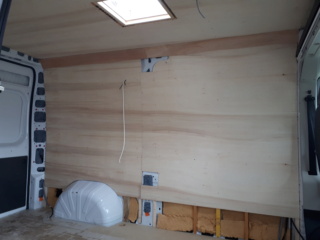

Après 2 ans passés pliés en 2 dans notre van VW, nous avons décidé de passer à plus haut et plus long.
Ayant testé au cours d'un week-end un camping-car fiat ducato, que nous avions loué, mais qui s'est avéré mal conçu pour nos besoins, nous avons décidé d'aménager nous-même un fourgon ducato L2 H2.
Le L3 aurait été plus confortable, mais impossible à garer devant la maison, on se contente donc du L2, qui fait déjà 5,50 m de long.
Les motos sont sur une remorque.
Première étape, l'isolation du sol (6 mm de liège + 18 mm d'agglo), des murs et du plafond (60 mm de fibre de bois ou biofib trio + 5 mm de CP) et pose d'un lanterneau.
Ne pas oublier de passer les câbles avant de fixer le CP! Y en a qui ont essayé, ils ont eu des problèmes!
Il reste à construire et poser un meuble haut au dessus du lit, avec lumières intégrées, isoler les portes arrières et ce sera terminé.

Tu saurais nous donner une idée du coup de cette réalisation ? J'avoue que ça me travaille depuis un petit bout de temps !
Magnifique boulot en tout cas !
Senga49
Senga49
Féminin Moto actuelle : : streetTriple R 675 de 2011
Nombre de messages : 99
Localisation : Loire-Authion 49
Date d'inscription : 19/04/2023
notre fourgon aménagé Empty
MessageSujet: Re: notre fourgon aménagé   notre fourgon aménagé EmptyMer 3 Mai - 9:13
Pour la partie isolation, meubles, rideau occultant thermique entre avant et arrière, je suis à 2 000 euros.
Pour la partie électrique et équipements divers (hors panneaux et sommier+matelas déjà présents sur le camion), qui comprend 2 batteries, le chauffage, le tableau électrique, les réseaux, un fauteuil passager pivotant (en remplacement de la banquette 2 places), un landerneau, une fenêtre de porte arrière, on est à 3000 euros. Soit un total d'equipement a 5000 euros.
Tout a été fait par nous.
Le fourgon d'occasion (7000km) : 30000 euros
