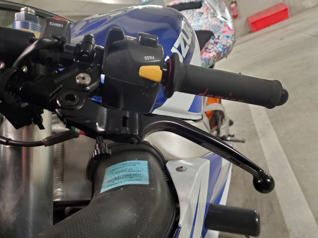

Salut les pistards,
A la suite du montage d'un anti-dribble sur mon Gex, la poignée d'embrayage est devenu plus dur
Bon c'est pas dingue non plus, mais je soupçonne que l'effort supplémentaire me face "péter des câbles" (au sens propre) assez régulièrement...
1 tous les 6 mois...
Et c'est assez chiant car sans embrayage la moto ne démarre plus (enfin y a toujours moyen de se débrouiller mais, vous en conviendrez, c'est pas génial)
D'où ma question, existe-t-il des câbles "renforcé" ou "racing" ou que sais-je ? J'ai trouvé pour les bagnoles mais rien côté bécane !
Merci par avance !
Edit : les 2 câbles pètent au même endroit, soit juste après la cocotte
Juste une petite photo de ma cocotte Accossato, qui est un vrai régal !
Câble embrayage 20230310
