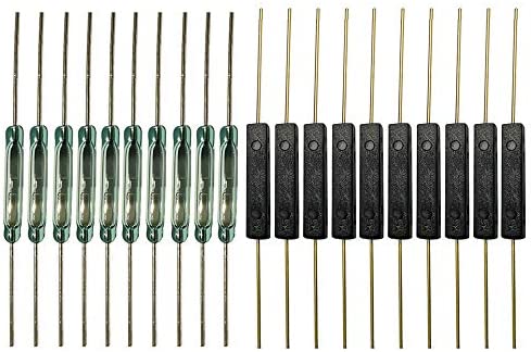

Après diagnostic et différent tests avec des aimants, je me suis rendu compte que c'était le capteur magnétique qui était HS... En parcourant le web j'ai appris qu'à l'intérieur de ce capteur il y a une petite "ampoule" qui est en fait un interrupteur à lame souple (ILS) et que dans la plupart des cas c'est elle qui est en cause des disfonctionnement.
Trouvé sur Amazon le lot de 20 capteurs pour 9€...:
Réparation Alfano fun v2 51x-ui10

Et de souder le nouvel interrupteur, j'ai choisis le noir car plus résistant que celui en verre.
