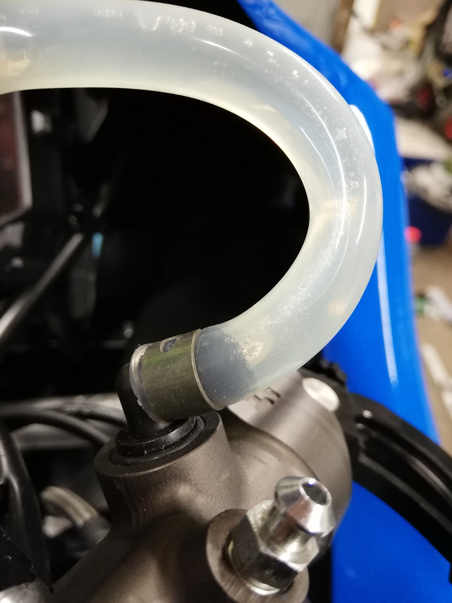

J'ai un problème avec mon maitre cylindre taillé masse accossato 19x20, je l'ai acheté à un pote qui à fait 2 roulages avec.
Je l'ai installé, purgé et quand j'actionne le levier ya toujours des petites bulles qui sortent du tuyau qui va au bocal... j'ai passé 2 bouteilles de 500ml de liquide pour
purger à la machine, toujours pareil, passé 2 soirée à actionner le levier et toujours des bulles qui sortent...
Est ce que quelqu'un à déjà eu ce problème?
Est ce qu'il existe des kits réparation pour accossato? pas trouvé sur le net
Problème maitre cylindre accossato Img_2015

Peut être demander directement a Grosman du forum ?
De ce que j'ai lu: il n'y a pas de kit en vente, faut envoyer a l'usine...

Souvent la vis de purge qui est la cause sur ce MC. Elle doit être serrée très modérément. Comme toute vis de purge en soi mais plus fragile que des étriers si tu veux.

Aucun kit de réparation, je m'étais renseigné et seul le renvoi et réparation en usine est possible.
Ça ne valait pas le coup, j'en ai racheté un neuf. En gros avec les frais de port aller/retour ça approchait les 150€ il y a trois ans.
