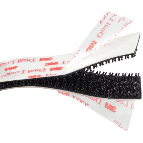

Et pour fixer cela proprement, j'utiliserai du velcro autocollant 3M (ici encore utilisé" en modéllisme, il s'agit d'un produit excessivement qualitatif, qui résiste très bien aux contraintes dynamiques) :
Boucher trou phare provisoirement poly AIG392540

En effet pas mal ta solution le soucis est que j'ai déjà percé tout mon poly pour fixer le cache en plexi donc trop tard
J'aurai quand même peur qu'avec la pression du vent le velcro se détache sachant qu'il est pris à l'intérieur du poly
