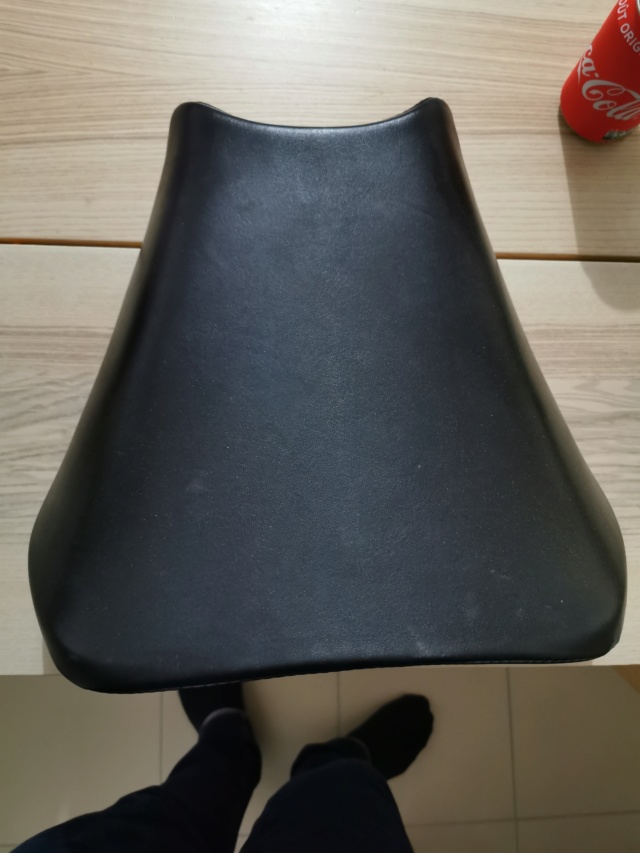

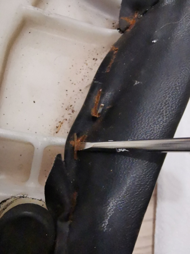

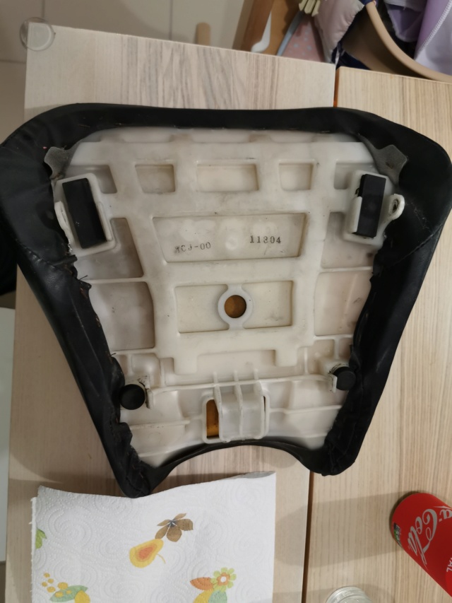

| Bonsoir, Voilà le projet acheter une selle origine d'occasion pour mettre une mousse racing qui grip le slip  . En effet, la selle de la 929 est une vrais savonnette.  Je n'ai pas de Poly monocoque et ça coûte 160euros la pièce alors système D. Ingredient : -Une selle origine d'occasion. -Une mousse de selle Racing 20mm d'épaisseur -Un tournevis plat -De la Choucroute (mastic avec fibre) -Une couturier (merci ma femme) -Papier à poncer. -Petrol desaromatiser etc pour dégraisser les poussières et l'ancienne colle. -Colle mastic au cas où. -Gant lors de la manipulation du mastic -Masque FFP3 contres les poussières fines et les vapeurs -Lunette de protection , les agraphes sautent 1ere étapes Dégrafer la selle d'origine.  Faire levier avec le tournevis plat pour enlever ou casser les agrafes, puis avec une petit pince coupante sortir les morceaux dans le plastique.  Ça me fait penser aux agraphes que j'avais dans la tête ou à mon pied gauche  2ème étapes séparer l'ensemble. Bon moi la selle avait 20 ans donc le cuir et la mousse sont partis ensemble. 3ème étapes le Ponçage ( Youpi )Poncer les trous laissés par les agraphes pour obtenir une surface lisse et retirer les reliques de la colle sur le châssis de la selle.  Dégraisser ensuite pour nettoyer la surface. 4ème étape remplir les trousLa selles est pleins de rainures qu'il faut combler pour avoir une surface plane pour recevoir ensuite la mousse prés découper. ça évitera d'avoir des trous à son cul  .  Pour ça il faut mastiquer avec de la choucroute (mélange de fibre plus mastic). Bon ça va ajouter du poid de combler les trous. Alors astuce les combler avec du polystyrène et passer le mastic dessus pour gagner du poid. Pour pas me faire biip à mastiquer, solution express avec de la mousse expansive, si c'est une mono composant n'oublier pas de vaporiser de l'eau pour monter en volume la mousse.  Laisser sècher 24h. Poncer pour obtenir une belle surface uniforme. Photos à venir 5eme étape la découpe de la mousse. J'ai lu qu'il fallait tracer une ligne au milieu du patron de la selle puis de faire seulement une moitié du contour et de reproduire cette moitié par symétrie pour obtenir une selle uniforme. Photos à venirCar si on fait le contour entier de la selle dans la mousse on aura pas un résultat uniforme. 6ème étapes fixer la mousse sur la selle. Il suffit simplement de retirer le film de protection et de coller la mousse sur le châssis de la selle. Photos à venirJe suis d'avis d'ajouter un peut de colle pour les linos des trains pour être sur que ça ne bouge pas Et voilà une selle Racing maison !! Photos à venir Plus qu'à tester le 7 Mars à Croix en Ternois

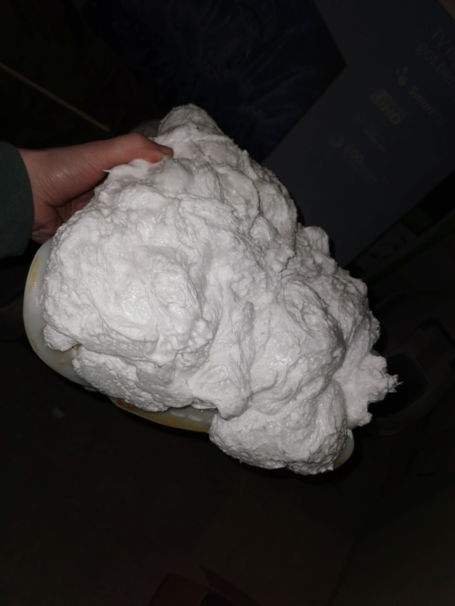

| Voilà une selle à la crème chantilly. Faite pas comme moi d'oublier de vaporiser de l'eau pour que ça gonfle, heureusement que mon garage est humide c'est suffisant ouf !  Appuyer très légèrement ça sort très vite, j'en ai mis partout,port des gants et lunettes vivement conseillé. La mousse que j'ai acheté semble efficace car elle colle énormément (photo du tube qui collé au carton) et elle sèche vite, vivement demain pour un séchage à cœur et couper poncer le surplus. | |

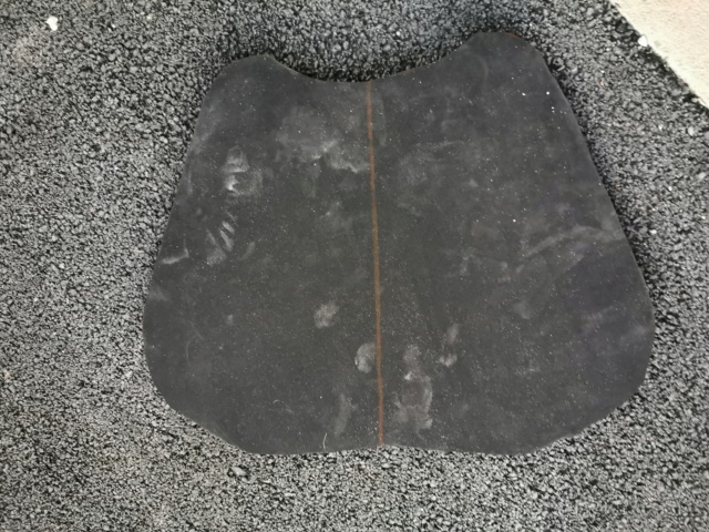

| Bientôt la fin !  Les surfaces apparaissent bientôt passer au grains fin pour ne pas trop arracher la mousse expensive. | |

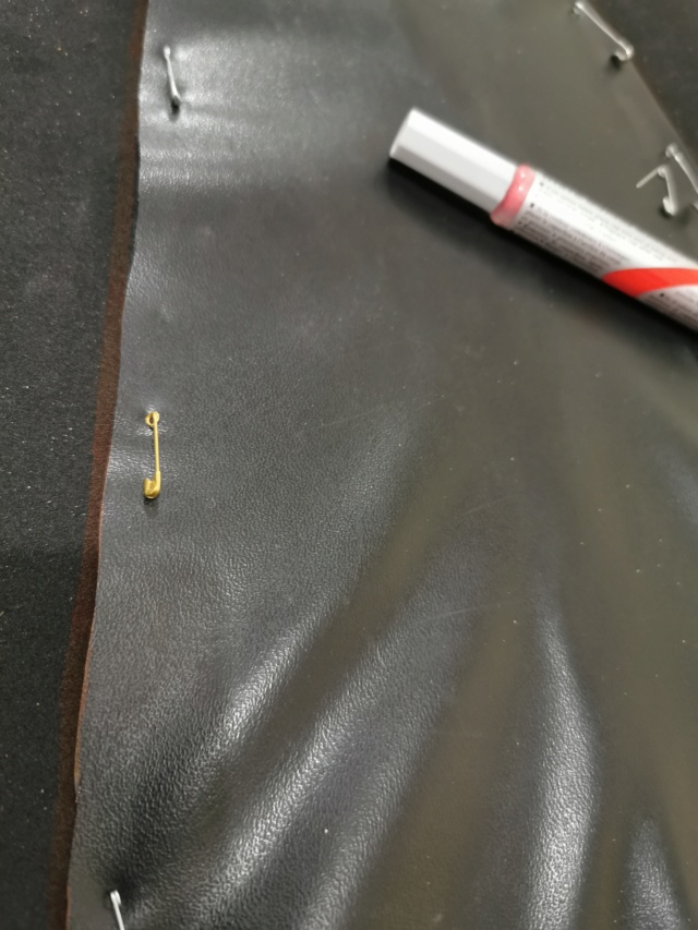

|  Voilà ponçage finis !! On coupe le revêtement de selle en deux  On fixe le tout sur la plaque de mousse de selle On fait le contour avec un Marqueur voyant.   On utilise la même pièce de revêtements qu'on retourne pour obtenir une forme identique de chaque côté   On découpe la forme. Bon les ciseaux de couture de madame c'est pas le top et ils coupent vraiment très bien... Le cutter une galère. Un mec sur une page qui est intéressé par ma selle ma dit et à la dremel. Cet apm découpage à la dremel et collage | |
