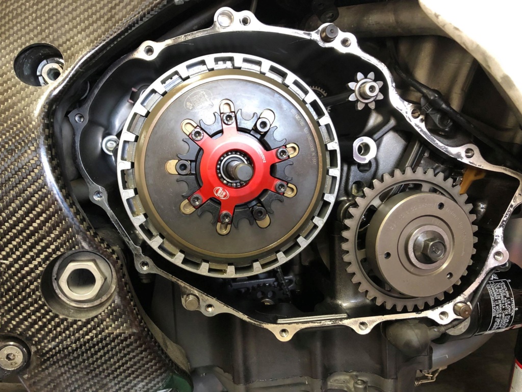

| salut , je viens de monter un embrayage complet stm sur cbr 1000 rr de 2012 le miens montrait des signes d usure prononces tout est neuf disque ( origine Honda ) et embrayage apres le montage j ai fait un petit teste dans ma rue pour voir et la l embrayage patine comme si je tirais légèrement sur l embrayage . quelqu un aurait une idee une astuce ? est ce normal et faut que tous ce foute en place ? la commande d embrayage est plus dure aussi quand je tir le levierla garde est bonne l embrayage est fonctionnel quand je passe la premiere la moto n avance pas c est apres en roulant en accélérant qu il y a un point de patinage voici une photo de mon montage des fois que merci pour vos commentaires et conseils par avance

| Si je me souviens du mien , il y a un ordre bien précis pour les disques ,il me semble aussi que j avais galèré comme toi et j avais du monter / démonter plusieurs fois Tu n a pas une revue de montage ?? | |

| Il n'y a rien qui doit ce mettre en place, ça fonctionne ou non. Ensuite logiquement il faut laisser baigner l'ensemble disque/cloche dans l'huile pendant une bonne nuit. A savoir également si tu as remonté comme lors du démontage (repere...) ou si tu as démonté et tu as remonté avec la RTA ? Car il y a deux montages sur le sc59 avec le siège de ressort du Judder, regarde sur bike parts en éclaté de l'embrayage tu as les pièces 6-7 qui sont les mêmes que les 22-23 mais ne sont pas le même montage.... | |

Ensuite logiquement il faut laisser baigner l'ensemble disque/cloche dans l'huile pendant une bonne nuit. A savoir également si tu as remonté comme lors du démontage (repere...) ou si tu as démonté et tu as remonté avec la RTA ? Car il y a deux montages sur le sc59 avec le siège de ressort du Judder, regarde sur bike parts en éclaté de l'embrayage tu as les pièces 6-7 qui sont les mêmes que les 22-23 mais ne sont pas le même montage.... j ai demonte l origine j ai monte le stm avec des disques neufs comme sur la revue atelier . pour l eclate je vois pas tu aurais un liens car moi j ai trouve celui la et je trouve pas 22-23 : https://www.bike-parts.fr/honda-moto/1000-MOTO/CBR/2012/CBR1000RRC/Moteur/EMBRAYAGE/64961/E_08/1/14077 | |

| bon je reviens au nouvelles j ai trouve et tous marche bien pour le moment
j avais bien monte selon ma doc technique de 2008 mais l empilage a change en 2012 donc sur mon model ...… c était a l envers pour mon model ca marchemieux quand c est dans le bon sans et meme le levier est plus souple apparement .
un grand merci a YOANN qui par mp ma donne les infos .
me reste plus qu a trouver la RTA de mon mondel la 2012 pas gagne ca …. | |
