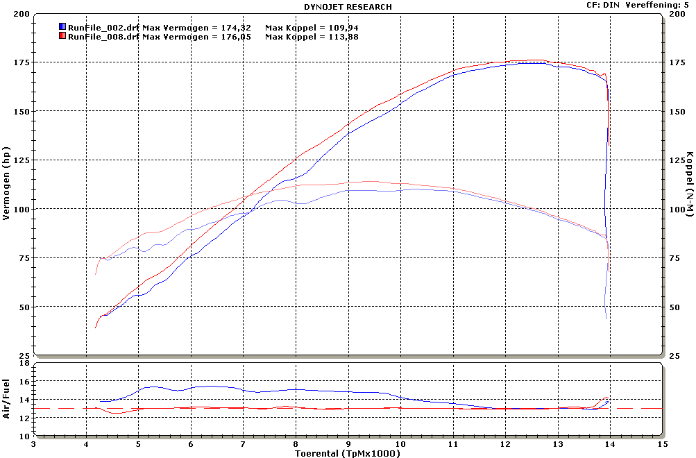

Des news avec un passage au banc hier chez gentlemen riders histoire de comparer 2 maps et voir si tout roule côté ratio...
Une petite vidéo...et j'tez un coup d'oeil à la ligne en fin de vidéo...le titane chauffe..!!
Voici aussi la courbe...
Les chiffres à la roue 171,6 cv et 11,1 mkg de couple.. comme d'hab un cbr n'explose pas les chiffres mais déja beau résultat. Rare de paser la barre des 170 cv sur un CBR ..ensuite une courbe et un couple très élevé qui correpond à son effcicacité en piste...pour exemple la courbe est au dessus de 7000 à 11000 trs par rapport à mon ancienne R1 2015...
Merci à Gentlemen encore pour son accueil au top..
Ciao...

De 6500 à 10500 tours/mn, ça cause.

J aurais pensé que tu es plus !!!

Tu rajoutes des pistons haute compression et tu as plus de 180 bourrons à la roue, après faut choisir les bon AAC.

dur de trouver plus sur les cbr même avec prépa...
Moyen d'avoir plus avec d'autres arbres..exemple doldha mais au détriment d'un remplissage plus large...j'ai roulé avec des doldhas et y'avait peut etre 4 cv de plus mais trop pointu et au bout du compte difficilement explitable tant que t'es pas pilote WSBK...
Le package actuel est idéal et me va...exactement ce que je recherche....et pas d'élctronique à tout va qui vient castrer les cv...

Ouai fin la moto sort quand même pas loin de 195 chevaux au vilo ! Sur un cbr qui est ultra plein par rapport à d'autres sportive est quand même vachement performant. Tu a peu près les chevaux des autres sportive mais avec un minimum régime carrément démentiel ! Que demander de plus ?
