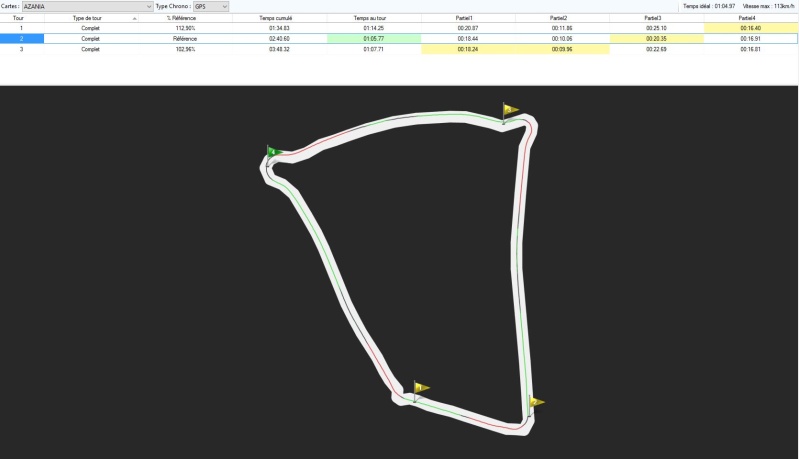

Apres controle ce soir, les perturbations viennent bien de la camera,
sans camera :
3DMS de Rider's E-Novation : Tuto, test, avis .... - Page 5 Sans10
Avec la camera :
3DMS de Rider's E-Novation : Tuto, test, avis .... - Page 5 Avec10
j'ai fait trois tour de mon petit circuit de rond point, et il faut que je deplace le gps, je vais le mettre plus sur l'avant

Un test qui serait pas mal de faire, savoir à partir de quelle distance la camera arrête de perturber le GPS. Je suis dans le même config que toi lorsque je mets ma camera derrière.

Bien vu l'essai.
A voir si c'est un problème mécanique ou électromagnétique (perturbation des ondes de la cam avec celles du 3DMS).
La caméra était en route pour ton essai ? Avec Wifi allumé ?

camera en route, pas de wifi, maintenant, la galère c'est de la decoller :-(

Faudrait essayer caméra éteinte pour voir alors. Possible STP ?

Le wifi est coupé mais pas le bluetooth qui lui reste toujours en route je crois il,faut voir par la je pense.

donc camera en place mais eteinte :
3DMS de Rider's E-Novation : Tuto, test, avis .... - Page 5 Cam_et10
il n'y a pas de perturbations, et effectivement, je viens de voir le post precedent, j'ai une hero 3+ black, et il ne me semble pas qu'il y ai le bluetooth

Il y a bien du bluetooth pour les telecommandes sur les go pro non??  Il me semble que oui
Une vrai solution mettre la cam dans du papier alu ou un caisson metal afin de limiter le rayonnement des ondes vers le gps

Rider's E-Novation a écrit:
Bonjour à tous
@kanours : pour passer tes données de ton PC Windows 10 à 7 et avoir tes chronos et traj' sur fond de carte blanc, il faut que tu récupères tes sessions .rmz (utiliser la fonction Menu - Enregistrer sous dans Data perf' et tes cartes de route (à créer si pas déjà fait ; voir Tuto en page 2 du post) au format .map (utiliser la fonction Menu - Enregistrer sous dans l'interface Track manager.
J'ai enregistrer les données en *.rmz, mis sur clé usb et ouvert sur le pc avec W7. Je vois mon tracé, avec accélération en vert, mais je n'ai pas les datas dans vidéo ni dans data perf (le dossier avec l'heure d'enregistrement).
Par contre je n'ai pas crée de carte.

Dans l'interface Vidéo Perf', il faut sélectionner ta session ou faire fichier=>Ouvrir et sélectionner ton .rmz puis Jauges et sélectionner les jauges que tu veux ajouter.

justement, je n'ai aucune session qui apparaît, que ce soit dans date, video ou track après la copie. J'ai juste mon tracé. Je vais retester ce soir

Aaaaaaaaaaaaaah ! Si tu veux qu'elle apparaisse dans l'explorateur de 3DMS Manager sous ton 3DMS, il faut tout simplement que tu te reconnectes à ton 3DMS avec ce PC et il retéléchargera tes sessions.
L'autre solution, si tu veux éviter de te reconnecter à ton 3DMS avec ce PC, est de copier tes fichiers dans le répertoire de données mais attention à rien toucher d'autre dans ce dossier : C:\Users\<Nom de login>\AppData\Roaming\Rider's E-Novation\3DMS Manager\RemoteDevice\<Nom de 3DMS> (<Adresse Mac>)\.
Il faudrait qu'on rajoute un "Enregistrer sous mes Sessions" dans le Menu de Data Perf pour que ce soit moins bricolage !!
