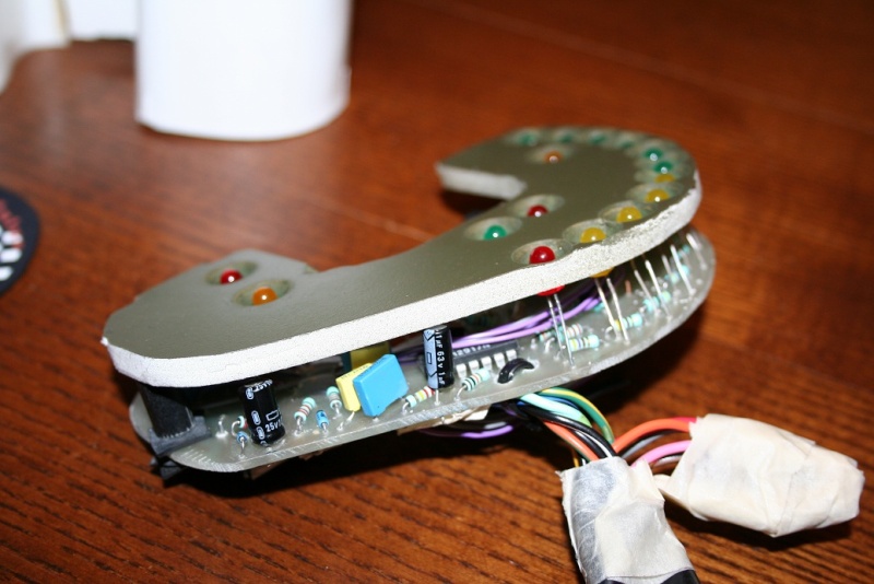

| Mon compte tour fait maison sur un bandit pour ma première sortie piste ^^   Compte tour a usage unique :D  Mode bourrin à la disqueuse pour gagner en garde au sol sur un R6 2001  ça donne ça  Redressage d'une boucle arrière en mode manouche :p  Outil de torture pour soirée SM qui sert aussi à desserrer la noix d'embrayage :D  Outil top design pour faire une vidange de fourche au 100ème de mL près !   J'avoue.. ils sont pas très beau mes outils mais très efficace ! | |

| Super ton compte tours, tu as créer le plan out tu es parti d'une base connue ? | |

Si les R6 ont un capteur PM comme sur les bandits c'est facile par contre s'il faut commencer a prendre le régime moteur, la vitesse et d'après les rapports de réduction de la boite calculer le rapport engagé, ça devient de suite plus compliqué ... | |

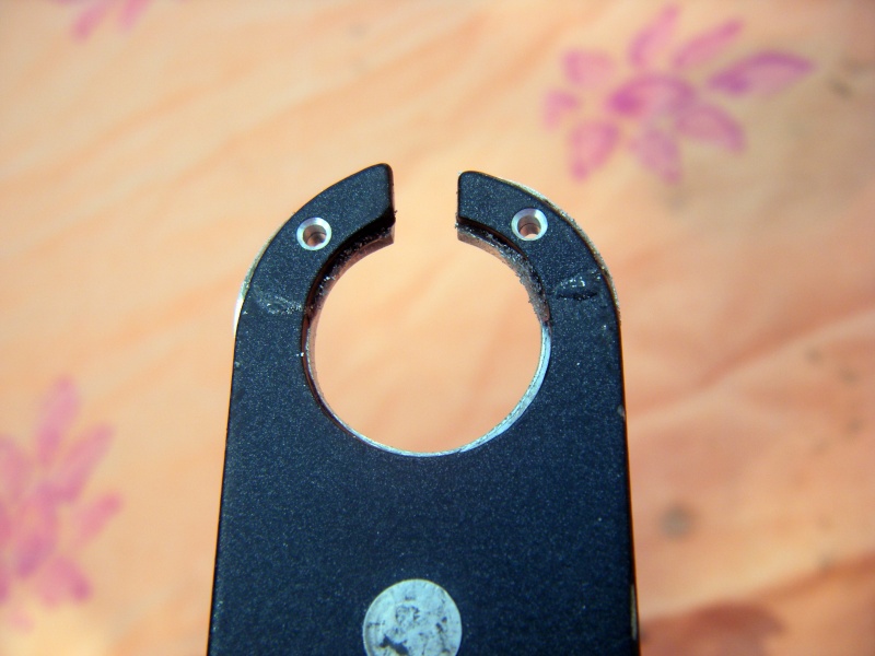

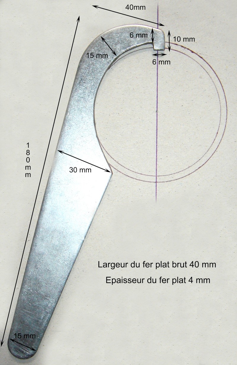

 | Sujet: Fabrication clé de réglage d'amortisseur Arr Z1000 K7-K9 Dim 30 Mai - 19:58 | |
| Tracer un axe vertical et deux cercles au compas sur un carton en partant du même axe central aux cotes de 64mm et 70mm. Ces deux dimensions représentent le diamètre extérieur du contre écrou de serrage de l'amortisseur et le diamètre intérieur des cannelures de celui ci Voilà ce que ça donne: Prendre un morceau de fer plat de 4mm d'épaisseur et d'au moins 180mm de long afin d'y découper et former la clé aux cotes suivantes ( cf photo ci dessous ). Celle ci doit se présenter comme sur la photo ci dessous afin de faire corps avec l'écrou ou le contre écrou de l'amortisseur arrière de votre moto K7-K9.

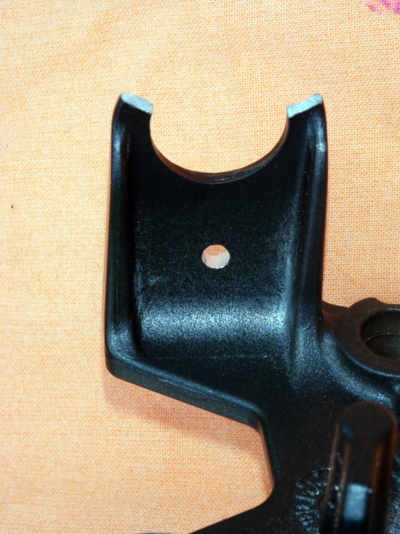

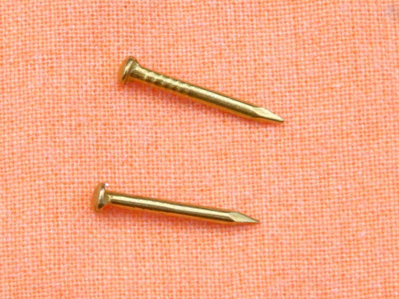

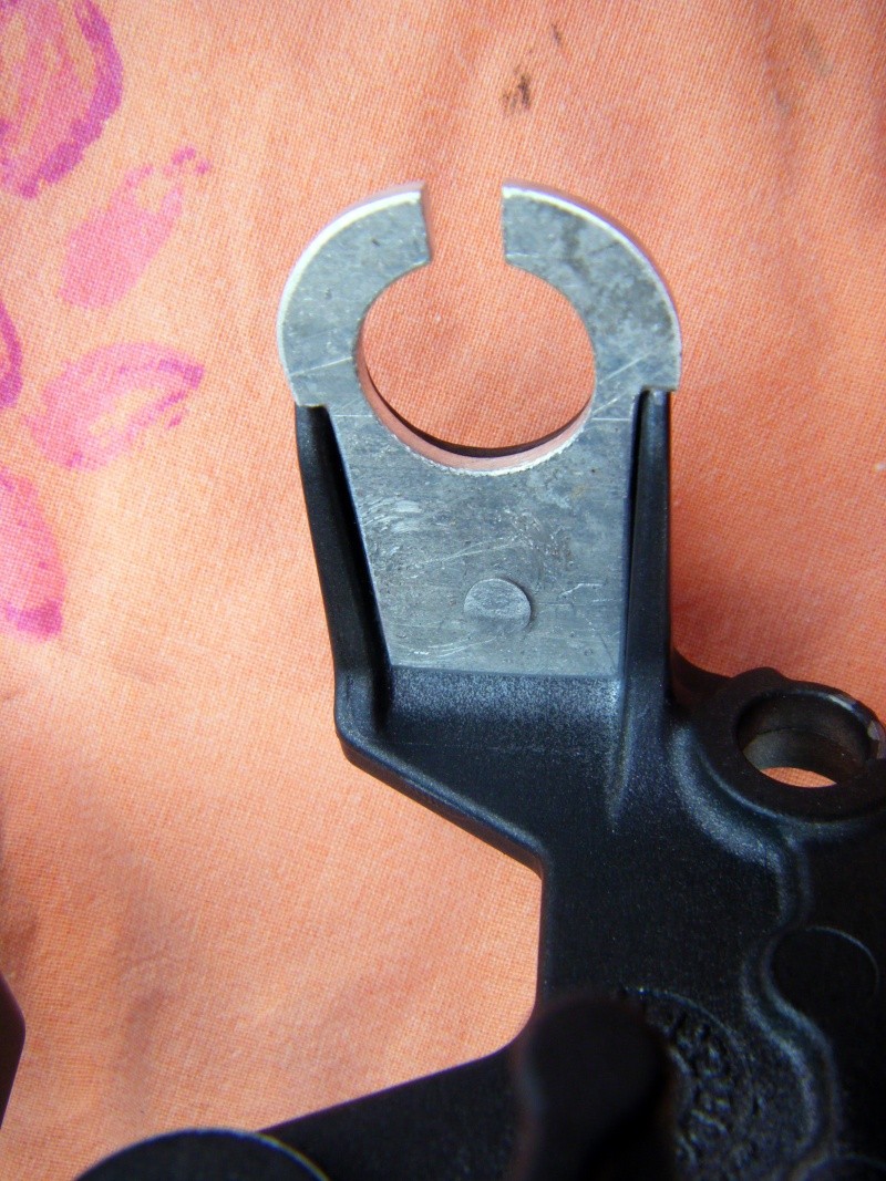

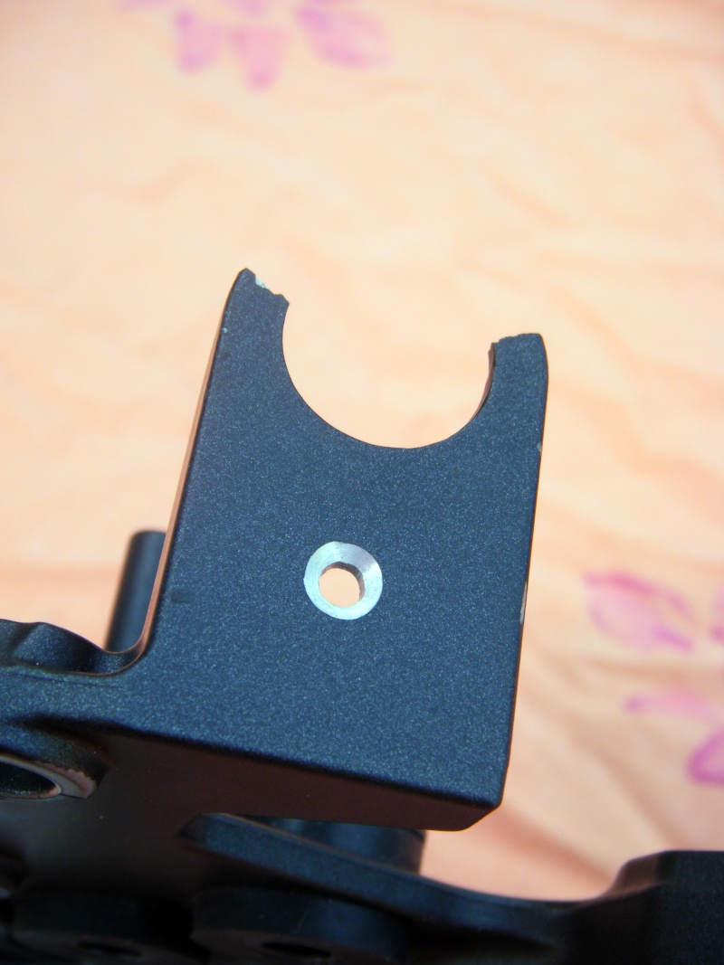

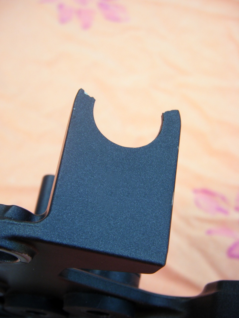

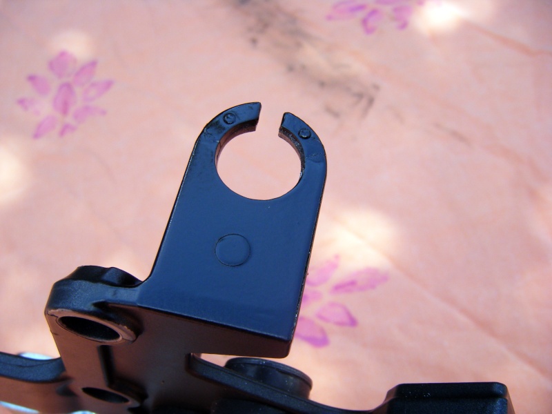

 | Sujet: Réparation platine repose pied Z1000 K7-K9 Dim 30 Mai - 20:01 | |
| Suite à mon achat d'un lot de platines d'origine complètes pour Z1000 K7-K9 sur un site de vente aux enchères et à la réception d'un colis en mauvais état ( merci la Poste ), je viens par ce post vous expliquer comment réparer le support du contacteur de feu arrière de stop qui se trouve sur la platine repose pied droite. Cout d'une platine nue chez le concess: + ou - 60 euros Cout total de la réparation: 0 euro car c'est que de la récup dans le garage Temps total passé: à peu près deux heures avec les photosVoici la platine cassée au niveau du support de contacteur du feu stop arrière    Fabrication d'une petite patte de renfort qui sera fixée sous le support de contacteur de la platine repose pied à l'aide d'un petit rivet à mater en alu à tête fraisée. Cette patte est confectionnée dans un bout de Duralumin AG5 utilisé en Aéronautique pour les connaisseurs. Ce métal ressemble beaucoup à de l'aluminium mais est plus rigide que ce dernier DESSUS  DESSOUS  COTATIONS  CHANFREINS A 45° SUR LE DESSUS DE LA PIECE ET A TROIS ENDROITS AFIN QU'ELLE EPOUSE PARFAITEMENT LA FORME DE LA PLATINE D'ORIGINE  Il faut ensuite percer un trou (3,2mm de diamètre) la pièce du repose pied au niveau de la partie arrière plate du contacteur de feu stop, à la moitié de sa largeur et à 7mm de la partie plane. DESSUS (penser à chanfreiner le trou pour encastrer la tête du rivet à mater)  DESSOUS  Vue du rivet à mater en aluminium, diamètre 3,2mm et longueur 8mm  Installation de la pièce sous le support du contacteur de feu stop de la platine et rivetage de celle ci DESSUS  DESSOUS  Collage à l'aide de colle époxy, type ARALDITE les deux morceaux cassés du support de contacteur de feu stop de la platine sur le renfort  Perçage de deux petits trous de 1mm de diamètre pour un prochain rivetage de ces deux derniers (penser à fraiser les trous pour le rivetage) DESSUS  DESSOUS  Vue de deux pointes d'encadrement en laiton qui vont me servir à faire deux petits rivets Elles font 1mm de diamètre et 13mm de long. Elles seront raccourcies à 5mm sous la tête.  Vues de la pièce finie et avec les rivets laitons posés (penser à mettre les têtes de rivets sous la platine afin de ne pas gêner la rotation de l'écrou de réglage du contacteur de frein arrière) DESSUS  DESSOUS Il ne reste plus qu'à ajuster tout l'ensemble à la lime et repeindre à la bombe ce petit bout de platine "bricolée" Réparation propre, non ?????

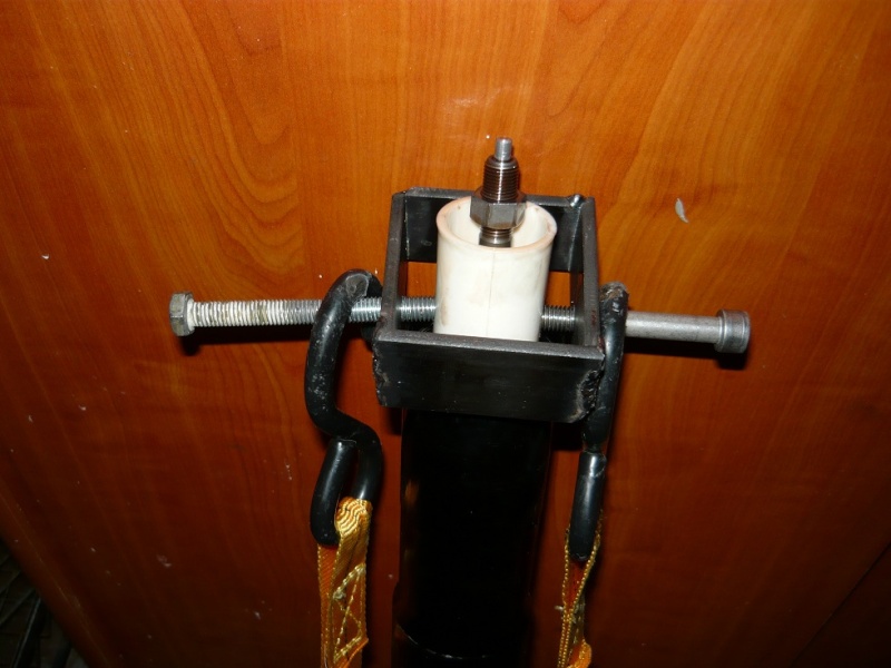

| Moi un lève moto, Qui m'avais couté plus chère en peinture qu'autre chose !! =D  Uploaded with ImageShack.us |
