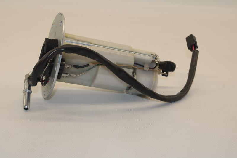

Ta pompe elle ressemble à ça ?

A première vue, oui c'est la même

Oui ça se démonte , dévissé les 2 vis de chaque coté , après il faut tirer pour déboiter le corps en plastique blanc , le filtre se trouve dans la partie haute  Wink
