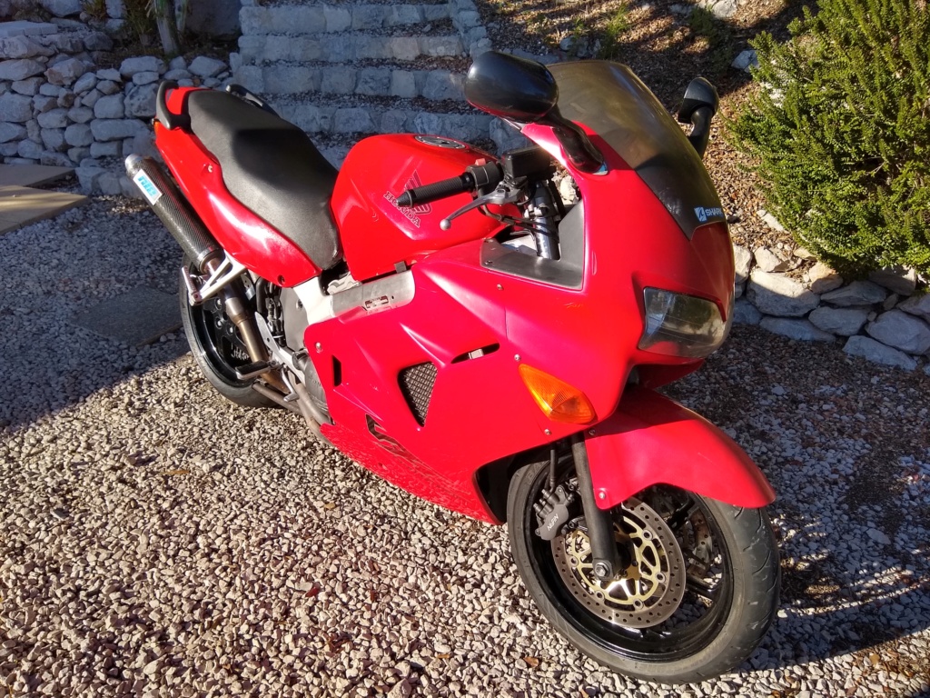

J'ai un pote qui vend son 800 VFR complet pour 900€, juste 8 bars sur les deux cylindres arrière, il devait juste remplacer par une culasse à 50€ sur lbc, mais il préfère la vendre comme ca
l'ancien proprio avait fait un jeu aux soupapes chez un soit disant "pro"...qui a eu la bonne idée de décaler une dent lors du remontage br Boulet , donc elle tourne mais à juste du mal à prendre ses tours si tu accélères franco
Elle est rouge , a voir quoi,pas nickel de chez nickel, mais bon... il est pas très loin de chez toi
Le pot d'origine a été remis, il le garde
VFR 800 fi Img_2250
