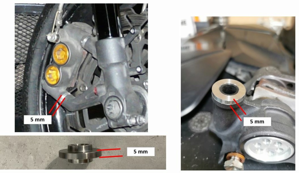

Nombre de messages : 4523
Help : Entretoises pour Etriers R1 2020 Empty
MessageSujet: Re: Help : Entretoises pour Etriers R1 2020   Help : Entretoises pour Etriers R1 2020 EmptyMer 27 Juil 2022 - 15:09
Sergio 998 a écrit:
Non, rien, quand on met des entretoises, c'est genre 5mm, pas 1...or la, elle compense juste le pion qui rentre normalement dans l'étrier...ca voudrait dire que, à diametre de disque égal, les pieds de fourche et les étriers sont interchangeables d'une R1 au GEX, ce qui m'étonnerait fortement...
Non ce n'est pas le cas, ici la rondelle doit faire environ 5 mm d'épaisseur, ce qui équivaut aux entretoises habituelles. A la base tu fais sauter le pion de centrage de l'étrier de R1 pour y insérer le pion de centrage de l'entretoise, puis tu as l'épaisseur de l'entretoise de 5 mm (équivaut à la rondelle que Stef nous montre), et enfin de nouveau le pion de centrage de l'entretoise qui rentre dans le pied de fourche. Donc la rondelle et l'entretoise ont la même épaisseur et donc apporteront la même compensation, c'est juste le fait qu'il n'y a plus de pions de centrage, mais ceux-ci ne compensent en rien le décalage de l'étrier.
Par contre il faudra des vis 5 mm plus longues, sauf si à la base l'étrier Brembo est plus long que celui de R1 au niveau des fourreaux de passage de vis.
Un dessin vaut mieux qu'un long discours  Wink
Help : Entretoises pour Etriers R1 2020 Captu289
MessageSujet: Re: Help : Entretoises pour Etriers R1 2020   Help : Entretoises pour Etriers R1 2020 EmptyMer 27 Juil 2022 - 17:25
Le 5 mm c'était plus pour imager la chose et dire que ça revenait à la même épaisseur (entretoise classique ou rondelle)  Wink
