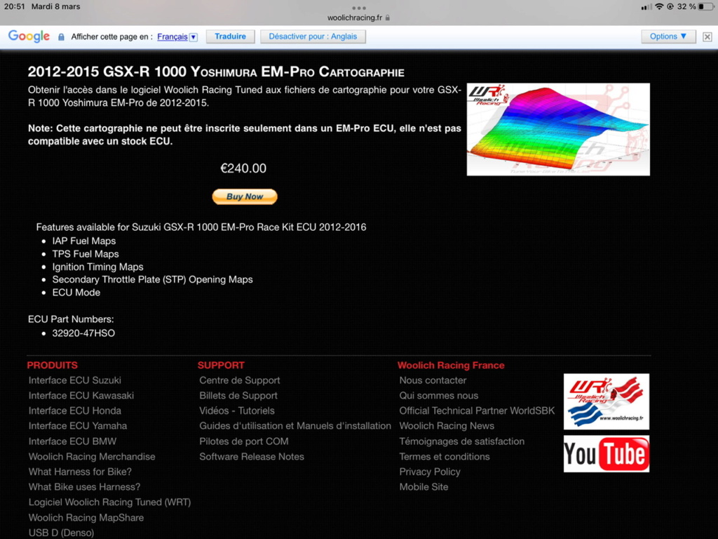

Certains d'entre vous ont il de l'experience de l'EM'Pro de Yoshimura , qui semble etre une usine à gaz mais qui conjointement à une prépa bien faite ( et de certaines pieces upgradées  et d'autres usinées dans le moteur )  , doit pouvoir amener des résultats à la hauteur d'après ce que j'ai lu ,  meme si il semble difficile à utiliser et qu'il vaut meme mieux dans certains cas trouver quelqu'un à meme de l'utiliser pour faire les réglages sur notre moto avec , voir nous apprendre un peu à  s'en servir .
D'occase on peut en trouver des pas trop chers , d'autant plus si c'est acheté à la place  d'un  sedond CDI , débridé ou à faire débrider , arin de garder celui d'origine tel quel et à pouvoir swapper facilement .
Par contre corrigez moi si je me trompe mais j'aiveu l'impression en regardant sur le site Whoolich Racing,  que celui fait pour  la GSX-R 1000 2009-2011 ,donne accès à beaucoup plus de changements de parametres  que celui de la version 2012-2016 ( voir photos d'écran ) .

Tu veux dirémoins de fils que sur le faisceau de l'EM Pro pour 750 ou que sur le faisceau délàgestion electronique d'origine du 1000 ?
Car   vu que l'EM'Pro  Yosh est uniquement fait pour du Racing , il y a moins de cables dans le faisceau Yosh que celui d'origine car il ne prend pas en charge les phares ni les  clignos notamment .
 Concernant le ventilateur , j'ai du mal à savoir car j'ai lu d'un coté qu'il le rendait inactif , d'un autre coté qu'il pouvait le mettre On ou OFF mais il faut savoir l'activer et encore ailleurs que l'EM Pro permettait de regler la température de déclenchement du ventilo !
Et Comme on le voit sur les photos d'écran dans le post plus haut , sur la version pour GSX-R 1000 2009-2011 , il y a marqué'au sujet de l'EM Pro si j'ai bien compris ( car c'est sur une des pages du site de WoolichRacing où ils vendent des cartographies pour l'EM Pro correspondant aux differentes années/ versions de GSX-R 1000 , 750 et 600 )   , " Adjusts Fan Temperature"  , c'est donc qu'il est sensé ajuster la temperature à laquelle il se déclenche , ce qui peut se régler dans n'importe quel ECU ( ou la plupart en tout cas à mon avis) lorsqu'on le fait flasher et là ça revient un peu au meme.
Ce que je ne comprend pas c'est que sur la photo d'écran faite sur le site Whoolirch Racing, il semble y avoir beaucoup moins de fonctions / de réglages dispos sur la version pour GSX-R 2012-2016 que pour 2009-2011 ; ça me parait bizarre vu qu'encore une fois sur une 2012-206 , tout ca est accessible lorsqu'on la fait flasher ou avec d'autres logiciels il me semble ( ou une bonne partie tout du moins).
