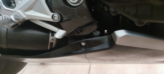

Hello,
Auriez vous des photos des fixations du sabot du poly pour un cbr sc59 de 2012 ?
Je vois bien les fixations arrière (après les reposes pieds) mais quid de l'avant, surtout côté droit).
Merci ;-)

Voilà le côté droit, poly S2 concept.
La fixation avant du sabot ce fait sur le flan, 2 dzeus sur ce modèle.

Merci beaucoup, donc un seul point de ce côté là.
Sur les GRP il y en a deux fix "chassis" à priori, comme l'autre côté (côté boite de vitesse), et un seul dzeus.
A suivre
merci bcp en tout cas

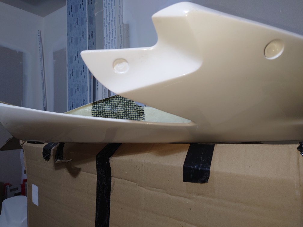

Comme elle est un peu nue je lui ai offert un arrière Ten Kate, un couvre réservoir WSBK et un poly GRP 2012 d'occase, plus old school. Et je ne sais pas comment fixer la deuxième vis du côté droit.
Soit dit en passant le GRP c'est du verre, acheté d'occase le transport ne lui a pas fait du bien : le gel coat se fissure etc. Le Flam m'avait fait ça aussi

quelle 2e vis coté droit ? du sabot ou ensemble flanc , tdf .. ??
photo ?

Pour les fixations, c'est celles du sabot, il y a deux marques pour vis et une fixation dzeus (pas sur la photo)

Et bien en fait, il se fixe avec seulement le point arrière et ensuite dzeus à la connexion avec la tête de fourche...
Le seul point négatif c'est que pour que tout tombe bien, il va falloir que je fasse deux pattes pour la fixation sur le cadre au niveau des genoux.
Désolé du dérangement !
