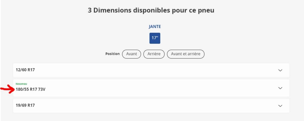

Bonne nouvelle : en allant voir sur le site Michelin, ils proposent désormais le Power Rain en 180/55 !
https://www.michelin.fr/motorbike/tyres/michelin-power-rain
pneus pluie Captu229
Le 12/60 de chez Michelin doit correspondre au 120/600 de chez Bridgestone, à savoir que 600 correspond au diamètre extérieur du pneu et ça correspond à un 120/70 standard (cf. calculs précédents).
Donc je dirai que le 19/69 correspond à un 190/690, et là 690 mm à mon avis ça ne passe pas sur nos 600, surtout que le 190 sur une jante de 5.5" sera légèrement pincé, donc ça risque d'augmenter un peu son diamètre externe.
Pour info un 190/55 standard a un diamètre externe de 640 mm (cf calculs précédents).
Pour résumer, et en théorie, je dirai que le W01 en 190/650 de chez Bridgestone passerait, le 190/60 de Pirelli doit être juste, et le 19/69 de chez Michelin ne passe à mon avis pas.
Mais vu que Michelin commercialise désormais le Power Rain en 180/55, ça ouvre des portes.

Super ! merci pour ton eclairage, effectifement c'est un peu plus compliqué que ce que je croyais ! don michelin en 180 me va tres bien
