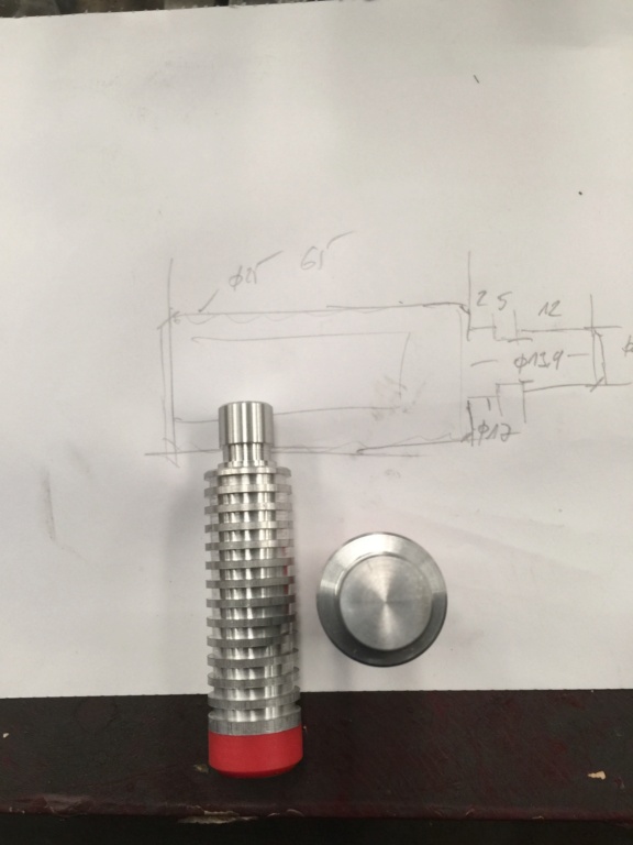

Arrivé au paddock, j’ai cru que la fixation avait cassé net.
J’avais bien inspecté ces commandes en les rabaissant, mais n’avais jamais touché au cale-pied lui-même.
En fait, sur ces commandes Robby, les cale-pieds sont vissés à une bague qui est ensuite fixée dans la platine.
Remplacement cale-pied sur anciennes commandes reculées Robby 278a7710[url=https://servimg.com/view/19557453/584]Remplacement cale-pied sur anciennes commandes reculées Robby 62683a10[/url]
C’est le filetage de la bague qui était complètement foiré et provoqué l’arrachement du cale-pied avec sa vis.
La bague étant devenue introuvable, j’ai demandé à un pote si il pouvait m’en refaire une avec un filetage neuf. J’envisageais de racheter un cale-pied ensuite puisque perdu sur le circuit.
Et puis il m’a proposé finalement de faire une pièce unique bague cale-pied (en double exemplaire) ce qui est une bonne idée et empêchera que cette mésaventure se reproduise.
Voilà le résultat
