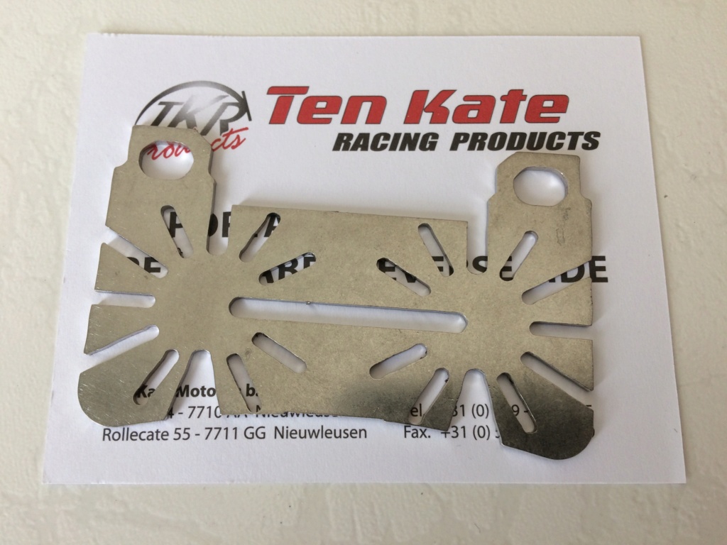

- Pour les modèles de 2008 à 2016 il existe des dissipateurs d'air ten-kate qui sont assez efficaces, pour les modèles de 2017 je sais pas trop comment y remédier à part changer les étriers.
Les dissipateurs de chaleur Ten Kate n'y changent rien (j'en ai sur mon CBR). Comme expliqué précédemment, le souci vient de l'effet élastique des caches poussières des pistons d'étriers. J'ai fouillé sur pas mal de forums (même étrangers) et il n'y a pas de solution miracle apparemment... certains ont enlevé les caches poussières, mais ça je ne m'y risquerai pas ! PS : les dissipateurs Ten-Kate sont valables pour les 600 CBR à partir de 2005, et les 1000 CBR de 2004 (et non 2008) à 2016 ( https://www.tenkateracingproducts.com/tkrp-brake-pad-shim-cbr600rr-05-cbr1000rr-04-16-48-100115.html ) | |

| J avais bien mis des dissipateurs d air sur mon ancien cbr de 2012 et je trouvais que ça faisait un petit plus | |

| La saison étant finie (pour ma part), j'en ai profité ce week-end de confinement pour faire un peu de mécanique et j'ai changé les plaquettes du CBR. Une fois terminé, en la poussant pour la ranger, je l'ai tout d'un coup trouvée beaucoup plus "légère", en tout cas beaucoup moins freinée par rapport à d'habitude lorsque je la pousse.
Je fais 2 / 3 freinages en la poussant histoire de bien mettre les plaquettes en place, et elle semble toujours aussi légère. Je la mets sur béquille avant sous té et là, magie, la roue avant fait un tour complet lorsque je la lance alors qu'avant elle faisait à peine 1/4 de tour.
Moralité, le fait d'avoir les plaques Ten Kate + des plaquettes neuves (donc pistons bien rentrés) semble améliorer le problème de roue libre. A voir quand même l'année prochaine lors des premiers roulages si cela se confirme et surtout si ça se dégrade au fur et à mesure de l'usure des plaquettes, ou pas. | |

| Le problème des pistons en alu (présents sur les étriers monoblocs des 1000 post 2008 et 600 post 2009), c'est qu'ils conduisent beaucoup plus vite la chaleur au liquide de frein qui va donc perdre en efficacité. Les pistons en acier (présents sur les étriers en 2 parties des 1000 2004-2007 et 600 2005-2008) conduisent moins la chaleur au liquide de frein de part la conductivité thermique nettement moins élevée (4 fois moins que l'alu).
Je ne sais pas à quelle date Ten Kate avait développé ces plaques de dissipation de chaleur, mais cela ne m'étonnerait pas que ce soit au moment où ils ont utilisé la 1000 en 2008 avec les étriers monoblocs. Et ils ont également du remettre des pistons en acier.
Je dirai dans un premier temps testes avec les plaques de dissipation, et si jamais ça ne suffit pas, alors tu pourras remplacer les pistons (budget plus conséquent). Mais sache que tout ça n'aura un impact que sur la constance de ton freinage (entre le début et la fin du run), mais cela ne réglera pas le souci de roue libre (même si ça peut l'améliorer très légèrement). Le problème de roue libre vient, comme expliqué au début du topic, des caches poussière.
Et oui sur chaque étriers tu as 2 pistons de 32 mm (en haut) et 2 de 30 mm (en bas).

| - Vince1983 a écrit:
- Le problème des pistons en alu (présents sur les étriers monoblocs des 1000 post 2008 et 600 post 2009), c'est qu'ils conduisent beaucoup plus vite la chaleur au liquide de frein qui va donc perdre en efficacité.

| Tu ne peux pas te tromper, les plaques Ten Kate sont plates et épaisses, avec des découpes pour diriger l'air quand les plaques anti-bruit que tu as parfois sur le dos des plaquettes elles ont un rebord pour se "clipser" sur le dos de la plaquette et sont très fines avec un design réduit au minimum. | |

- Tu ne peux pas te tromper, les plaques Ten Kate sont plates et épaisses, avec des découpes pour diriger l'air quand les plaques anti-bruit que tu as parfois sur le dos des plaquettes elles ont un rebord pour se "clipser" sur le dos de la plaquette et sont très fines avec un design réduit au minimum.
Et les plaques anti-bruit ne font pas toute la largeur de la plaquette de frein, contrairement aux plaques Ten Kate qui elles ont exactement la même forme que la plaquette et donc la recouvre entièrement. Plaque Ten Kate (photo que j'ai prise avant de les installer) :  | |

| Merci pour toutes les infos  c est exactement les plaques que j'ai déjà. Visiblement les étriers d'occasion devaient déjà être fatigués, les plaques n'ont pas eu le temps de beaucoup servir. Comme je comprends, la réfection des étriers ne servirait à rien, le changement des pistons pour de l'acier assez cher et ca ne va pas résoudre le probleme d'apres les retour que j'ai vu sur le forum. Donc la vraie solution serait le changement d'étriers, pour du R1/R6 ca implique de l'usinage, du zx6r ca il faut vraiment trouver les bons et avoir les bonnes cales, sinon du accossato ou brembo en adaptable... | |
