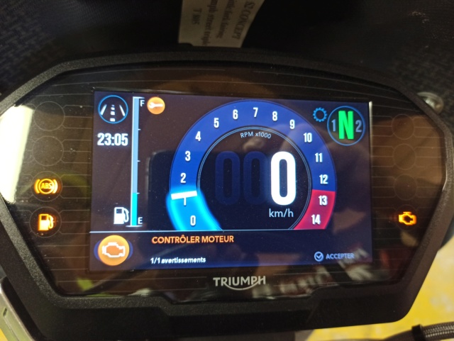

la y a un voyant moteur qui s allume
Qui roule sur Triumph 765 RS? Img_2733
il a monté un shifter, est ce lié ce soucis d accelerateur qui bug et le voyant moteur

MessageSujet: Re: Qui roule sur Triumph 765 RS?   Qui roule sur Triumph 765 RS? EmptyVen 12 Juin - 22:57
Faut regarder ce que c'edt comme défaut, efface le voir s'il reviens.

MessageSujet: Re: Qui roule sur Triumph 765 RS?   Qui roule sur Triumph 765 RS? EmptySam 13 Juin - 6:21
Si il as mis le contact avec la boîte à air enlevée, en montant le shifter, je pense que ça fait afficher un défaut moteur, il devrait disparaître en roulant quelques km.
Mais effectivement il faut regarder ce que c’est comme défaut.

MessageSujet: Re: Qui roule sur Triumph 765 RS?   Qui roule sur Triumph 765 RS? EmptySam 13 Juin - 7:47
Il faut faire la mise à jour je pense
MessageSujet: Re: Qui roule sur Triumph 765 RS?   Qui roule sur Triumph 765 RS? EmptySam 13 Juin - 14:56
La brancher chez triumph pour mettre à jour le logiciel
