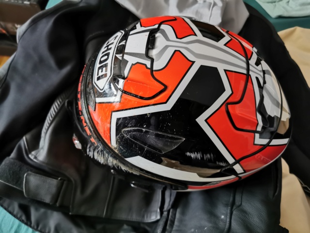

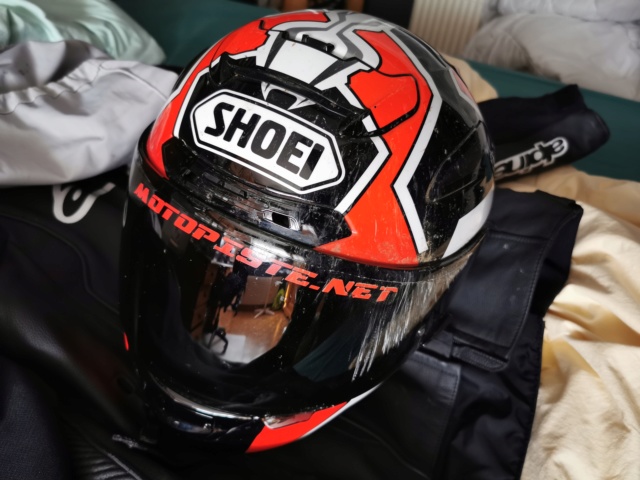

| Bonjour, J'ai chuté vendredi à croix. Impact et casque limé. Shoei Xspirit 2 Marc Marquez dédié par lui lors du GP de france 2018. Pensez vous qu'il est possible de l'envoyer à Shoei France pour le remettre en état ? Casque valeur sentimental et aussi qu' un xspirit 3 c'est quand même 600 euros min    | |
Moto actuelle : : VTR 1000 SP1 HONDA + S1000RR Nombre de messages : 24341 Age : 40 Localisation : AIX EN PROVENCE Date d'inscription : 10/08/2005
 | Sujet: Re: Chute sur piste casque HS Dim 24 Mai - 16:01 | |
| On dirait qu'il a rien... mais ATTENTION il faut voir l intérieur !
La calotte a pu se tasser et absorber...
T as regardé l'intérieur? | |
 | Sujet: Re: Chute sur piste casque HS Dim 24 Mai - 16:45 | |
| J'ai senti le choc donc la mousse a du absorber.
Ça se vérifie facilement ou je peux le faire vérifier chez motoblouz ? | |

| - MaxSixtyTwoGP a écrit:
- J'ai senti le choc donc la mousse a du absorber.
Ça se vérifie facilement ou je peux le faire vérifier chez motoblouz ? Il me semble que Shoei France propose une inspection après chute pour vérifier l'intégrité de la calotte. C'est sûrement ce que MotoBlouz va te conseiller aussi j'imagine. | |

| Je comprend l'attachement sentimental, mais il me paraît impossible de continuer à rouler avec tel quel, surtout si tu es sûr d'avoir tapé le sol avec.

| Si tu as tapé le sol ....je réfléchis même pas .Je change de casque! | |

| Je suis pas fou je sais qu'il est HS je ne risquerai pas ma vie en le portant de nouveau sur la route.
J'avais lu que Shoei pouvais tout remplacer. Donc si ça coûte moins chère qu'un casque neuf je préfère le sauver et remplacer les mousse et la calotte. | |

Je vais les contacter. Si il est HS ils me le rendent car y a la signature de Marquez j'y tien mon souvenir du mans | |

| Verrouille bien ce point avec eux si jamais tu l'envois ! Il ne faudrait pas que leurs procédures conduisent immédiatement à la destruction du casque si le contrôle indique qu'il n'est pas réparable ... | |

| garde le en déco...
il a servi... prends pas de risques... | |

il a servi... prends pas de risques... +1 , car à mon avis l'expertise + l'éventuelle réparation de SHOEI risque de coûter plus cher qu'un neuf. Et sans parler du fait que tu risques de perdre la signature de Marquez car ils risquent de refaire la déco complète vu qu'elle est rayée. | |

| Même avis , sur une étagère en déco . Et toi pas blessé ? La moto , la combi ? | |

Et toi pas blessé ? La moto , la combi ? Non juste des courbatures sur le côté droit. Combie égratignée, moto pas mal de dégât mais le loueur la réparé en 2 jours ouf | |

| Après de ce que tu m'as dit des dégats sur la moto, s'ils ont les pièces, c'est juste un peu de temps. Pour le casque, à mon avis, le mieux serait que tu le gardes comme ça en déco. Si tu dois l'envoyer chez Shoei, il faut bien le préciser et s'assurer qu'ils ne l'envoient pas en destrcution comme ont dit les autres avant moi. Et pour ma part, je n'aurais pas la confiance pour re rouler avec. | |

| vu l'état du casque et le fait que tu as senti la tête tapée, cherche pas il est HS. Si tu le renvoi pour expertise et remise à neuf, ils font devoir refaire tout (changement des mousses, de l'isolant qui absorbe les choc, et ponçage / peinture de l'extérieur). Plus les frais de port, et les frais d'expertise tu vas t'en sortir pour plus cher qu'un casque neuf.

| Oui je pense que je vais pas prendre le risque de l'envoyer chez Shoei. Je vais remettre L'ancien pour la route en attendant le prochain ! Le xspirit 3 blanc simple car moins chère ou le Motegi 3 de MM93   Je vais revoir retourner au GP de France pour le faire dédicacé en 2021 enfin à voir avec le covid19... Il me faudra des nouveaux stickers Motopiste en blue  . Vous connaissez d'autre casque de la même gamme avec un grand grand de vision ? Seux qui ont le xspirit 3 votre ressenti ? | |

| Pour info, j’ai l’année dernière, via un shop de casque, fait envoyer mon Shoei chez eux pour expertise, afin de m’assurer que tout était bien en parfait état avant de le recondionner en changeant toutes les mousses tout visière.
Mon casque avait environ 5 ans et était déjà tombé de la moto ou choc divers (mur / meuble...)
De mémoire, je n’ai eu à payer que le port et 20€. Casque renvoyé 15 jours après avec un rapport d’expertise m’indiquant que mon casque n’avait aucun dommage | |

| Tapé ? vraiment ? forcément, quand tu chutes, à un moment la tête tape le sol. Taper pour moi, c'est le truc qui te met KO, qui te sonne quand même bien. Et là, effectivement, la calotte prend cher. Comme ça sur les photo, on dirait qu'il a frotté, et encore c'est plus la visière finalement qui a l'air d'avoir pris.
Difficile de voir si les rayures sont profondes sur la calotte, mais ça n'a pas l'air. Dans ce cas, tu changes la visière, un coup de stylo retouche sur les rayures, un coup de polish et éventuellement demander à Shoei si la ventilation se vend en SAV.
PS : Si t'écoutes les vendeurs de casque, il suffit qu'il tombe de ta selle avec le vent, pour qu'il soit bon à changer... | |

| Perso, je suis tombé sur route. Pas souvenir d'avoir tapé la tête, mais aucune prise de disque. Je vais voir pour l'envoyer en expertise chez Shock, et en fonction du résultat, je change ou non. | |
