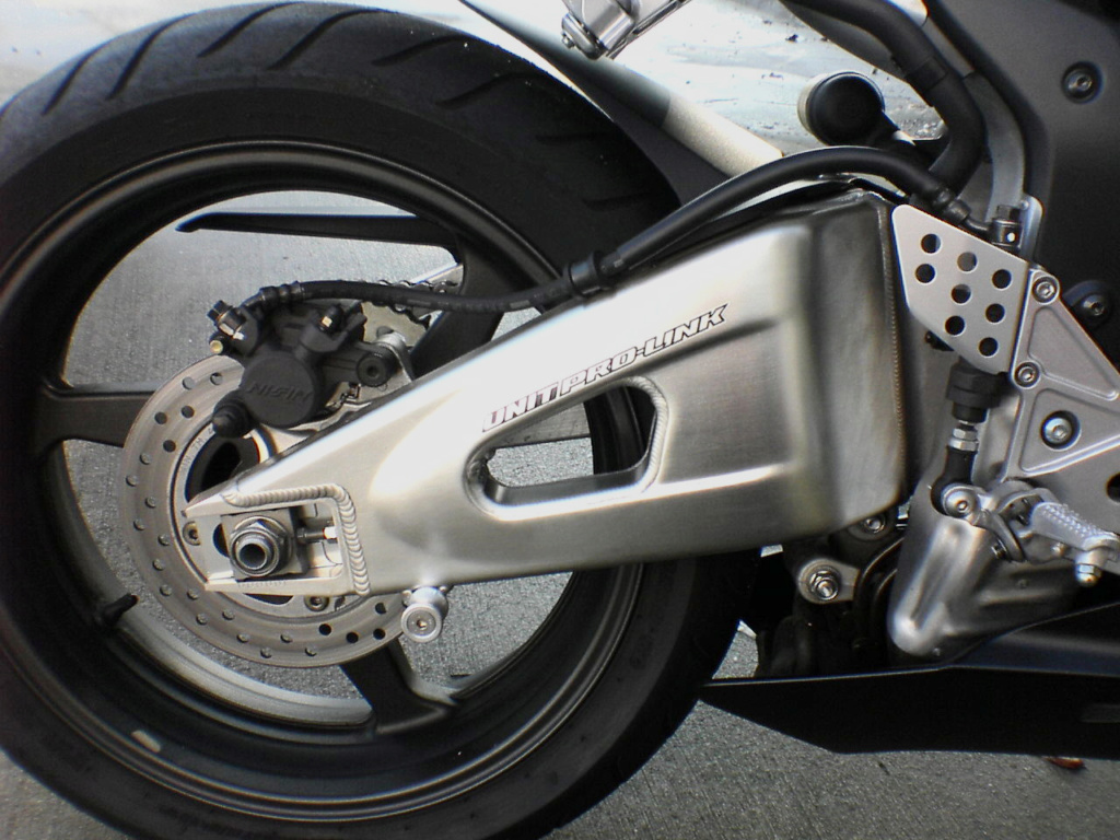

Toi ça se visse au bout du BO et sur les modèles suivants, ça se visse dans le renfoncement où vient l'écrou de l'axe. Une photo sera plus explicite (2003-2004 en premier / 2005 et après ensuite).
Tendeur de chaîne (Lightech ou autres) 200310
Tendeur de chaîne (Lightech ou autres) 2005-210
