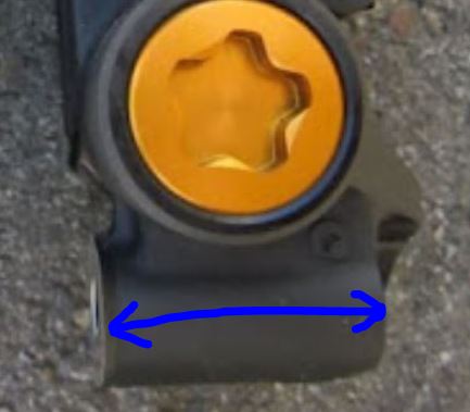

 | Sujet: Re: Changement étriers de freins avant GSXR 600 K4. Sam 25 Avr 2020 - 14:28 | |
| Non l'usinage (ou les cales ou changement de diamètre de disques) vient du fait que sur les GEX k4-k5 il y a des disques en 300 vs des disques de 310 pour les R6 ou 320 sur les R1, et cela vient aussi du fait qu'il n'y a pas les mêmes pieds de fourche entre la Suz et les 2 Yam, donc la distance entre ton axe de roue et le positionnement de l'étrier est différent. Ça n'a rien à voir l'année, c'est un couple positionnement de l'étrier vs l'axe de roue de la moto pour que les plaquettes soient alignées sur les disques. Donc nécessité soit de modifier l'étrier (cale ou usinage) ou de modifier le diamètre des disques. Mais pour faire simple et éviter de te prendre la tête  , tu as 2 choix : - usiner les étriers de 5 mm, trouve un usineur dans ton coin contre un petit billet - mettre des disques de diamètre 310 (voir compatibilité dans mon précédent post). Je préfère cette solution, sauf si tu viens juste de remplacer tes disques par des neufs... Oui l'entraxe c'est la distance entre le centre des 2 vis de fixation de l'étrier (108 mm en bleu ci-dessous). Et n'oublie pas d'enlever les pions de centrage (cerclés en rouge ci-dessous).  | |

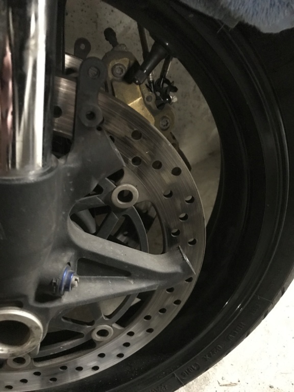

 | Sujet: Re: Changement étriers de freins avant GSXR 600 K4. Sam 25 Avr 2020 - 15:32 | |
| Ah ! Je comprend déjà mieux maintenant, mais... Voir sur la photo prise à l'instant, mon entraxe est bien de 108 mm et je n'ai pas de pion de centrage sur les pieds de fourche (tout est normal):  Le point qui me chiffonne c'est que tu dis que pour la solution sans usiner les centreurs des étriers R6 il faudra les enlever... C'est amovible ? Cela revient à usiner en fait ? Dernier point, entre l'étrier et le pied de fourche il y a maintenant un vide de 10 mm. Que mettons à la place ? Merci pour la liste de disques  | |

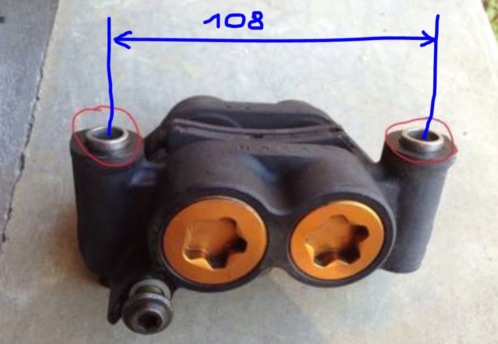

 | Sujet: Re: Changement étriers de freins avant GSXR 600 K4. Sam 25 Avr 2020 - 16:10 | |
| Attention, je pense que tu n'as pas saisi ce qu'il fallait usiner. Les pions de centrage sur les étriers de R6 sont à retirer (WD40 + pince + huile de coude). Ils sont emmanchés en force dans l'étrier. Ensuite, après avoir retiré les pions de centrage, si tu veux les usiner de 5 mm pour conserver tes disques de 300, la manip consiste à surfacer la partie qui vient en appui sur ton pied de fourche (retirer 5 mm, voir photo ci-dessous). Sur la photo ci-dessous, les pions de centrage ont déjà été retirés. Par contre je ne comprends pas ta question " Dernier point, entre l'étrier et le pied de fourche il y a maintenant un vide de 10 mm. Que mettons à la place ?"Il ne doit pas y avoir de vide. Ton étrier doit être en contact avec ton pied de fourche, comme à l'origine. | |

 | Sujet: Re: Changement étriers de freins avant GSXR 600 K4. Sam 25 Avr 2020 - 16:21 | |
| Ah effectivement je n'avais pas compris cela...C'est clair maintenant  " Par contre je ne comprends pas ta question "Dernier point, entre l'étrier et le pied de fourche il y a maintenant un vide de 10 mm. Que mettons à la place ?"Il ne doit pas y avoir de vide. Ton étrier doit être en contact avec ton pied de fourche, comme à l'origine."Avec des disques de 310 mm je pensais qu'il y avait un jeu de 10 mm par rapport à un disque de 300...mais on parle de diamètre, donc en rayon 5 mm entre l'étrier et le pied de fourche. J'en déduis que les étriers R6 sans centreurs sont d'origine 5 mm plus "long" que mes Tokico de merde, j'ai juste ? Si j'ai bon il n'y a effectivement pas besoin de cales (entretoises)^^ | |

 | Sujet: Re: Changement étriers de freins avant GSXR 600 K4. Sam 25 Avr 2020 - 16:38 | |
| - @Mathou a écrit:
- J'en déduis que les étriers R6 sans centreurs sont d'origine 5 mm plus "long" que mes Tokico de merde, j'ai juste ?
Si j'ai bon il n'y a effectivement pas besoin de cales (entretoises)^^ Oui on va dire ça même si c'est un peu plus compliqué car il n'y a pas que l'étrier qui rentre en compte, mais aussi le pied de fourche... mais je ne vais pas t'embrouiller plus que ça Donc pas besoin d'entretoises ni d'usinage si tu mets des disques de 310. Par contre usinage (retirer 5 mm au niveau de la surface de l'étrier qui vient en contact sur le pied de fourche) si tu gardes tes disques de 300. Mais dans tous les cas, il faut enlever les centreurs des étriers de R6. | |

 | Sujet: Re: Changement étriers de freins avant GSXR 600 K4. Sam 25 Avr 2020 - 19:26 | |
| il te faut retirer les bagues des etriers ,usiner l'etrier de 5mm comme sa tu garde tes disques pas besoin de changer les vis.les durite a voir avec celle que tu as. Les plaquettes prend celle d'origine chez yamaha. etrier r6 apres 2007 | |
