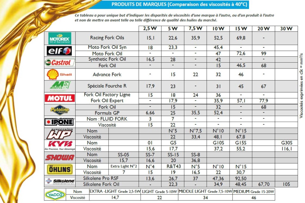

La Suzuki Fork Oil L01 a une viscosité de 15,5 cSt à 40 °C ( https://transmoto.com.au/comparative-oil-weights-table/ ).
Ca correspond donc à une 2,5 W.

2.5W !!! La vache mais c'est de la flotte, pas de l'huile !
Tu me conseilles de rester avec cette viscosité ou de prendre un peu plus épais ?
Je pèse autour de 95 kg, je ne risque pas d'aller en butée au freinage ?

Ok donc il vaut mieux que je prenne une huile dont la fluidité à 40° est similaire voir inférieure à ce que j'ai ? Donc de la MOTUL 2.5w irait bien ?
Mon oncle doit aussi faire la sienne, un 750 gex de 2000 ; il est préconisé de la suzuki ss8 (on dirait bien que c'est la showa non ?) ; donc d'après ton lien et ton tableau, il lui faudrait la MOTUL 10W ?

Oui y avait ss8 mais de la marque SHOWA, je voulais confirmation que c'était la même que la SUZUKI.
Merci motocool

Je viens de faire la vidange de la fourche... (enfin !)
Quelle galère pour comprimer ce ressort !
Pourtant j'avais une réplique de l'outil qui va bien avec des vis traversant un cercle mais tout seul c'est pas évident de comprimer et de placer la cale sous le contre écrou ; Faut vraiment forcer comme une mule, j'ai dû utiliser des sangles pour tirer vers le bas.
Bonne nouvelle, j'avais exactement les 124mm de niveau d'air avant la vidange et les 11 mm au contre écrou, donc j'ai tout fait pareil au remontage ; impec.
Effectivement, il faut donc moins que les 512 ml préconisés par la rt, moi c'était à peu près 450 ml par tube.
D'ailleurs, respectant la préconisation, j'ai utilisé de la 2.5w, ça coule vraiment comme de la flotte ! Pour purger l'air ça va tout seul ! Alors que j'avais une huile bien plus épaisse dedans, de couleur violet/noir... What the fuck ?!? de la 10w je pense.
Pour le remontage, avec l'outil de compression, je n'ai jamais réussi à comprimer suffisamment pour faire dépasser le contre écrou. Bizarre puisque ça a fonctionné au démontage...
Au final ça a fait mais en poussant directement le haut du tube blanc (donc en le prenant plus haut, coincé dans un étau (avec une plaque ajourée) et un cric qui pousse la pied de la fourche. Fallait tout ça !
Bref, bien plus galère que prévu, mais maintenant, c'est fait !
Reste plus qu'à régler tout ça. En attendant, j'ai tout remis en standard le temps de trouver les réglages plus "sport"...

Perso j'ai commandé de la siprotec, c'est cette marque qui a créé le tableau plus haut, plutôt que se faire chier avec de la 0W 5 ou 10W qui correspond à rien vu que chaque marque a des viscosité différente eux ils vendent directement la fluidité qu'on veux, si on veux une huile en 23cst bas on achète la Iso 23 si on veut de la 17cst bas on achète la iso17.. Pourquoi faire compliqué..

J'ai pris de la motul 2.5. D'après le tableau du dessus ça correspond à l'huile suzuki.
