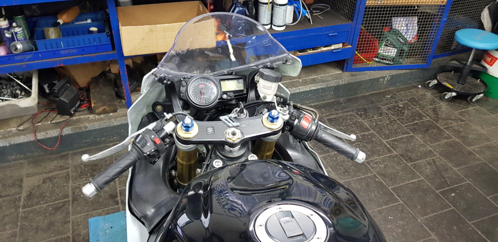

| Oui une fois démonté j'ai pu contrôler correctement et mise à part la boucle arrière, la cartouche du pot percée et les pièces périphériques ( levier , repose pieds ... ) elle n'a effectivement rien. Quelle bonne nouvelle ! Pour les modifs comme je ne suis que débutant en piste et n'ayant pas un salaire de ministre  , je ne vais pas commencer à chercher a booster la bécanne dans un premiers temps, cela viendra plus tard .. Je vais commencer par poser des poly, plusieurs protections ( en cas de chute .. ) demi guidon racing, shifter, indicateur de rapport engagé ... en gros les basiques ! Il faut aussi que je trouve une solution ( surement en créant une patte de fixation ) pour maintenir le compteur car d'origine il est maintenu sur le feux .. si quelqu'un a des photos ou des soluces ??? je suis preneur ! Pour ce qui est du pot j'ai trouvé une cartouche d'origine comme ça aucun problème au passage sonomètre .. Pour la boucle arrière je vais la réparer, En gros il faut souder une fixation entre les 2 bouts arrière du cadre et le refaire propre au niveau des "cassures" mais j'attends d'abord de recevoir le poly arrière pour l'adapter aux mieux possible. Je posterai des photos de la boucle une fois soudé  La moto était suivi dans un garage et l'ancien proprio m'a donné toutes les factures donc je sais que j'ai un entretient avec tous les fluides à faire. Sinon bougies, filtre à air et kit chaîne remplacé en 2019 donc juste à contrôler l'état de la chaîne pas de fuite à la fourche mais comme à dit Vince1983 je vais contrôler si absence de point dure à la fourche ( Merci je n'y avais pas pensé ) Après je sais pas vraiment si elle à vu la piste ... et la moto à 30000km | |

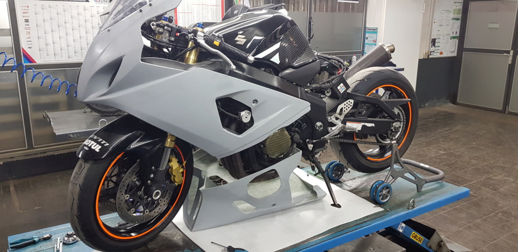

| Hello tout le monde ! ça fait un moment déjà mais je n'ai toujours pas reçu toutes mes pièces  et j'attends toujours ma coque arrière .. J'ai pu quand même avancer un peu avec ce que j'ai déjà reçu ! Alors voila on commence par la coque avant après quelques perçages et découpes :  Ça fait vraiment plaisir de voir un simple changement lol  Vient l'installation du compteur que j'ai fixé sur un support acheté à un membre du forum .. merci à lui   On continu avec le sabot moteur   Maintenant j'attends de recevoir la dernière partie pour pouvoir souder le cadre arrière et après j'enverrai tout à la peinture !!! La suite prochainement  | |

 | Sujet: Re: Ma gex en projet Mer 12 Fév - 8:55 | |
| la seule maladie de çes modèles c est le moteur des papillons secondaires qui est faiblard. problème de démarrage et la moto plafonne à à 8000trs/mn
un gars sur lbc les répare. il d agit d un problème de soudures du circuit imprimé. j ai eu ce problème bien connu, il me l a refait et nickel. sinon, aucun soucis, c est fiable et sympa comme châssis. | |
Moto actuelle : : VTR 1000 SP1 HONDA + S1000RR Nombre de messages : 25332 Age : 41 Localisation : AIX EN PROVENCE Date d'inscription : 10/08/2005
 | Sujet: Re: Ma gex en projet Mer 12 Fév - 15:33 | |
| Ça va le faire ;)
Une belle peinture et go !
Le pot est légèrement tordu non? | |

 | Sujet: Re: Ma gex en projet Mer 12 Fév - 20:21 | |
| - REDMAN a écrit:
- Ça va le faire ;)
Le pot est légèrement tordu non? Oui le pot est tordu et même percé... La fixation sur le repose pieds s'est enfoncée dans le silencieux  J'ai déjà récupéré un silencieux d'origine pour le remplacer | |
