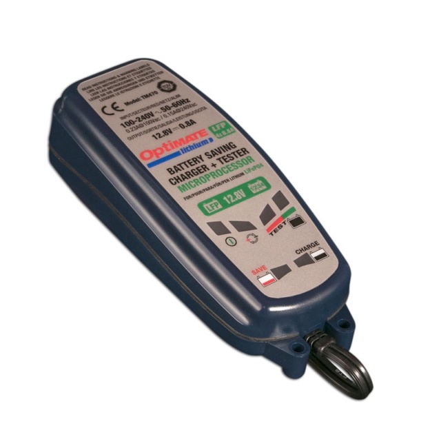

| j'ai l'optimate que tu mets en photos.... ca fonctionne parfaitement (batterie skyrich)
