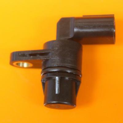

Le capteur de vitesse c'est le repère 11 ici : https://www.bike-parts.fr/honda-moto/600-MOTO/CBR/2009/CBR600RR9/Moteur/CARTER-MOTEUR/76543/E_13/1/3172
Code : 37700-MFJ-D01
Prix : 159.06 €
Pour le capteur d'ABS, si tu n'en as pas (d'origine), la question ne se pose même pas  Wink
Il y a juste un joint torique à la base du capteur (partie qui rentre dans le moteur), mais c'est sur le capteur en lui-même.

Pour sortir ce genre de capteur, un peu de WD40 et tirer tout doucement et faisant droite/gauche et haut/bas. Ca prend parfois du temps et il faut y aller petit à petit, mais ça vient.
Et pour le vérifier, en général ces capteurs doivent avoir une résistance entre les 2 bornes. Si la résistance est infinie, cela signifie qu'il est mort. Bien vérifier les 2 bornes en inversant les 2 pins du multimètre (exemple : borne 1 connecteur / pin noire multimètre - borne 2 connecteur / pin rouge multimètre et ensuite l'inverse borne 1 / pin rouge - borne 2 / pin noire).
