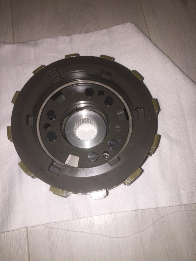

Pit971 a écrit:
Voici l'embrayage :
Problème bruit moteur CBR 1000 année 2009 - Page 3 113
Les photos qui suivent vont dans l'ordre en partant du fond de cloche je ne mettrai pas tout les disques car ça va être chargé en photo :
Problème bruit moteur CBR 1000 année 2009 - Page 3 212
Maintenant le dernier disque et ce que la RTM appel le plateau de pression et que tu m'as dit qu'il s'agissait de la noix:
Problème bruit moteur CBR 1000 année 2009 - Page 3 2210
Par contre les pièces 6 et 7 correspondent à quoi
Ca s'enlève bien l'embrayage? sans outils spécifiques?
je pense que je vais acheter deux diaphragmes origine Honda, pour 12€ pièce, car il y en a deux sur le schéma , et voir si c'est moins dur à débrayer
C'est bien les numéros 14, on est d'accord?

vlad33460
Masculin Nombre de messages : 361
Date d'inscription : 16/09/2009
Problème bruit moteur CBR 1000 année 2009 - Page 3 Empty
MessageSujet: Re: Problème bruit moteur CBR 1000 année 2009   Problème bruit moteur CBR 1000 année 2009 - Page 3 EmptyVen 19 Juil - 18:31
C'est ça les 2 pièces numéroté 14 et il va te falloir une douille de 32 12 pans pour l'écrou numéro 16
Problème bruit moteur CBR 1000 année 2009 - Page 3 Emb_cb10
Oui l'embrayage s'enlève bien et il te faudra une douille de 32 en 12 pans.

Je vais essayer de faire controler les pièces 4,20 et 2 par quelqu'un qui a un meilleur matoss que moi.
Premier contrôle avec mon pied à coulisse classique RAS.
