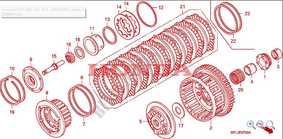

 Ah ouai sale bruit !!  Evil or Very Mad
Regarde sur la circulaire Honda que je mets en photo plus bas , ça y ressemble beaucoup...
Problème bruit moteur CBR 1000 année 2009 58772d10
Problème bruit moteur CBR 1000 année 2009 1e395e10

Merci pour ces informations.
Si le problème vient de la par rapport à la circulaire honda que tu as mise en photo.
Est-ce que Honda France prendra cela à sa charge sachant que nous sommes en 2019 et surtout que la moto n'a que 5000 kms?
A ton avis est-ce que je peux démonter la partie carter d'embrayage afin de voir? Ou il est préférable d'appeler Honda avant toute manipulation?

on dirait un bruit d'écrou central qui est dévissé.
Tu entends quoi par écrou central et lequel ?
Masculin Nombre de messages : 813
Age : 64
Problème bruit moteur CBR 1000 année 2009 Empty
MessageSujet: Re: Problème bruit moteur CBR 1000 année 2009   Problème bruit moteur CBR 1000 année 2009 EmptyDim 19 Mai - 13:26
celui au centre de l'embrayage qui tient la cloche.
Merci pour cette information.
Je vais contacter Honda dans un premier temps et voir si il prenne en charge par rapport à leurs note circulaire concernant ce problème.
Si oui je leurs ramène la moto dans le cas inverse j’ouvre le carter d’embrayage afin de voir ce qu’il s’y passe en espérant que ça soit un truc qui ne va pas trop chiffrer.

Voilà j'ai démonté rien ne semble endommagé ni même marqué.
J'ai démonté les disques d'embrayage, demain je vais prendre la mesure des disques au pied à coulisse.
L'écrou qui bloque l'embrayage était bien maté comme si jamais démonté.
Par contre il y a un truc bizarre c'est que je n'ai pas le Siège de ressort ainsi que le Ressort Anti-vibration qui est censé être sur le plateau de pression
Et le seul truc qui pourrait ressembler soit au Siège de ressort ou au Ressort Anti-Vibration lorsque j'ai démonté était placé à la fin soit sur la Noix d'embrayage.
Selon vous est-ce que le bruit pourrait être du à cela?
Problème bruit moteur CBR 1000 année 2009 Captur15
Il y a une grosse connerie sur le dessin, je ne sais pas ou tu as été pécher cela, en fait la noix est a gauche, et a droite du dessin c'est le plateau de pression, donc le siège et ressort sont à la bonne place
Concernant la garantie Honda...c'était couru d'avance
J'ai pris cela sur la RTM, donc si le plateau de pression est à droite ce qui ressemble au ressort est à la bonne place.
Ceci dit il me manque tout de même le siège.
Selon toi le bruit pourrait-il venir de la?

@Pit971 a écrit:
Ah ben bravo la RTM...
Pour le ressort c'est quand même bizarre qu'il ne soit pas dessus non? surtout que le bruit n'y était pas avant
Voila le schéma du modèle éclaté
Problème bruit moteur CBR 1000 année 2009 Emb_cb10

Maintenant le dernier disque et ce que la RTM appel le plateau de pression et que tu m'as dit qu'il s'agissait de la noix:
Problème bruit moteur CBR 1000 année 2009 2110Problème bruit moteur CBR 1000 année 2009 2210
Par contre les pièces 6 et 7 correspondent à quoi

Salut
Ce n'est pas bon entre ton siège de ressort et ton ressort de progressivité. C'est l'inverse.
Après le reste est correct
