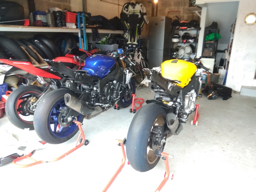

MessageSujet: Re: DB-killer pour pot Akrapovic R1 2015   DB-killer pour pot Akrapovic R1 2015 Empty05/03/19, 02:49 pm
Comme tu verras sur la photo ci dessous, j'ai la version 2016 pour le padré et 2017 pour moi.
Ya juste un petit rajout si jamais on veut mettre un db killer sur la mienne, mais le son est identique entre les 2.
Jamais eu de problème à fontenany pour 95dB Smile
