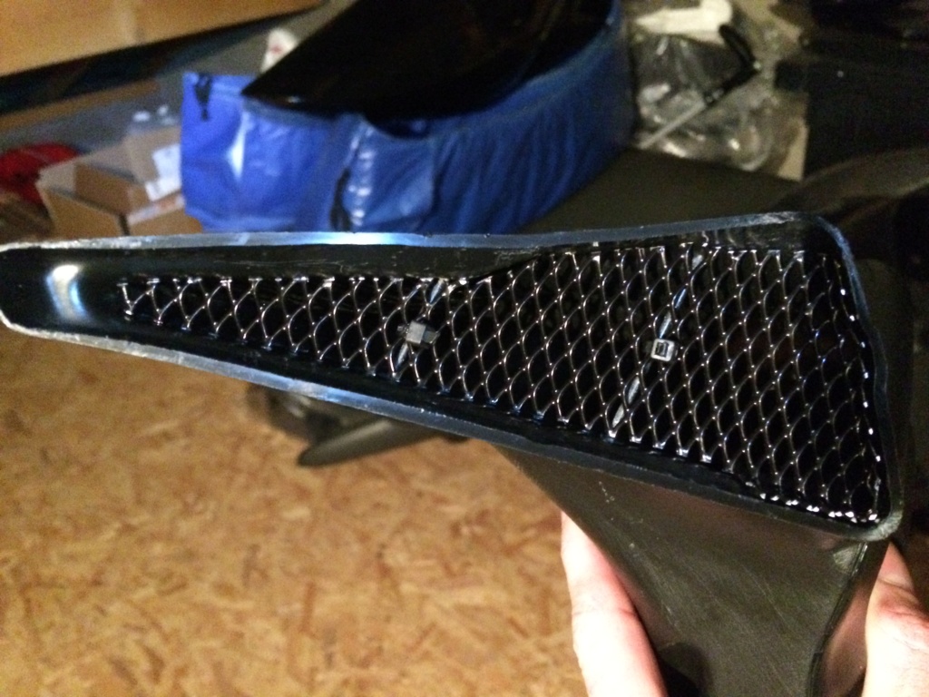

| Voici ce que ça donne pour la grille. Et avec l'excédant j'en ai même profiter pour en mettre au niveau des entrées d'air pour éviter d'avoir des boulettes de gommes et des cailloux jusque dans le filtre à air ! Et franchement ça tient très bien (avec 3 rilsans, 2 en haut et 1 en bas). Par contre sur certaines motos la plaque de 250 x 500 ne suffit pas, et là effectivement ça vaut plus le coup de prendre du Chinois. C'est le cas pour le 1000 GEX k6 de mon pote, je voulais lui en faire une mais la plaque est trop petite.   | |

| J'avoue c'est pas mal du tout. Je vais regarder ça pour l'avoir avant mon premier roulage de l'année.
Cela ne vibre pas dans les coins en bas ? Tu l'as simplement peint ensuite ? Aucun soucis les rilsans au fur et à mesure des montées et baisses de température ? | |
Vince1983 PILOTE MOTOGP
Moto actuelle : : HONDA CBR 600 RR PC37 2006 Nombre de messages : 4727 Age : 40 Localisation : Briey (Lorraine) Date d'inscription : 29/10/2018
 | Sujet: Re: CBR 600 RR 2007 de Matrix45 Lun 18 Fév 2019 - 21:04 | |
| Aucun problème de vibration, de grille qui bouge ou autre... Elle est légèrement repliée derrière le radiateur en haut et en bas. Je fais ça sur toutes mes motos (route et maintenant piste) depuis très longtemps et je n'ai jamais eu de soucis. Non je ne l'ai pas peinte, je l'ai achetée directement noire ( https://www.leroymerlin.fr/v3/p/produits/tole-aluminium-metal-deploye-epoxy-noir-l-25-x-l-50-cm-ep-1-6-mm-e1400097640 ). On ne voit pas bien sur la photo, mais elle est noire d'origine. Par contre je vois que le tarif a un peu augmenté (je l'avais payé 12 € il me semble fin 2017). | |

- Aucun problème de vibration, de grille qui bouge ou autre... Elle est légèrement repliée derrière le radiateur en haut et en bas. Je fais ça sur toutes mes motos (route et maintenant piste) depuis très longtemps et je n'ai jamais eu de soucis.
Non je ne l'ai pas peinte, je l'ai achetée directement noire ( https://www.leroymerlin.fr/v3/p/produits/tole-aluminium-metal-deploye-epoxy-noir-l-25-x-l-50-cm-ep-1-6-mm-e1400097640 ). On ne voit pas bien sur la photo, mais elle est noire d'origine. Par contre je vois que le tarif a un peu augmenté (je l'avais payé 12 € il me semble fin 2017). Malheureusement et après vérification, la surface du radiateur sur la 2007 est d'environ 350x280mm. J'hésite du coup à acheter la grille et laisser 5 cm de chaque coté non protégé ou acheter chinois. | |
 | Sujet: Re: CBR 600 RR 2007 de Matrix45 Ven 22 Fév 2019 - 18:25 | |
| C'est plutôt en haut ou en bas qu'il te manquera environ 30 mm (pour la largeur tu mets le 500 recoupé à 350, et sur la hauteur le 250). Mais dans ce cas il vaut mieux acheter une grille chez les chinois. | |
