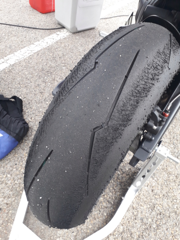

Petit déterrage du sujet!
Du coup j'ai fait 2 jours et demi de roulage avec ces pneus. Je suis très content de l'avant par contre l'arrière je suis mitigé...
Quand il fait frais, notamment le matin, je me régal!
Mais l'après-midi, quand la température monte, j'ai une usure prématurée :
PIRELLI DIABLO SUPERCORSA SC (V2), avis et différence entre sc1 et sc2 20190510

Je la contrôle après chaque session, mais visiblement y a un problème scratch
Ca viendrai de quoi selon vous ?
Pression ? réglage amorto (sachant que je n'ai jamais eu ce problème avant) ?
Y en a surement parmis vous qui ont le même pneu, vous mettez quoi comme pression ?
Sachant que je suis en 190...

Pour moi il est surgonflé là.

Même avis que Brice. Tu avais combien en pression?

J'avais 1.8 à chaud en début d'aprem, je suis en suite passé à 1.7 mais sans réelle amélioration.
Je n'ai pas osé descendre en dessous vu que Pirelli préconise 1.7 / 1.8. De toute manière la journée arrivée à sa fin.. Il faudrait que je test du 1.5 la prochaine fois scratch
Mais le matin avec des températures de piste plus fraiches avec 1.8 à chaud l'usure était très propre et avec un excellent grip !

Par fortes chaleurs je suis déjà descendu à 1.6 en sortie de piste. Mais avec 100g de différence je ne pense pas que ça explique totalement ton problème. A voir aussi la gomme. S'il faisait chaud le SC1 est mieux adapté à l'arrière.

Effectivement le SC1 est mieux adapté normalement. Autant je m'en prend un, j'ai un SC2 en stock mais que je garderai peut-être pour l'automne.
Mais d'après ce que j'ai compris ils sont quand même assez sensibles comme pneu, déjà quand je suis passé à 1.7 je sentais moins de mouvement à l'accélération, mais le pneu était déjà très marqué. Donc 1.6 est peut-être suffisant. A voir...
