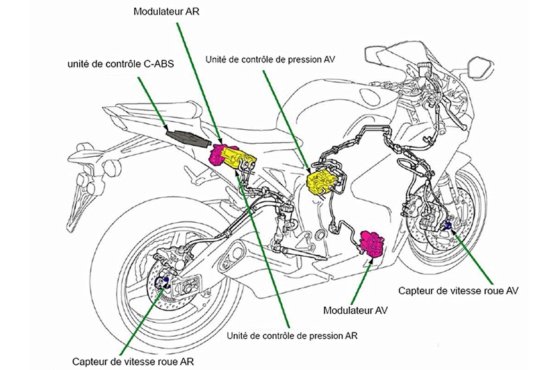

| Bonjour tout le monde, J'ai un CBR de 2013 et je voudrais aussi retirer l'ABS, mais je n'arrive pas trop a piger par où il faut passer pour retirer tout ce bazar... Quelqu'un saurait m'aider? | |
Oli pilote MOTO2
Moto actuelle : : Honda CBR1000RR 2012 Nombre de messages : 408 Age : 40 Localisation : Belgique Date d'inscription : 11/09/2014
 | Sujet: Re: Avis C-ABS sur Honda CBR 1000 de 2012 Jeu 8 Nov - 18:26 | |
| Salut, Il faut retirer tout ce qu'il y a sur le schéma plus haut. Mais je t'avoue que c'est plus mon pote qui s'est occupé de ça, il touche bien en mécanique, contrairement à moi Bon amusement | |

| - @Pit971 a écrit:
- Salut,
J'imagine que la méthode est la même pour un modèle 2009.
J'ai cru comprendre que niveau accès c'est galère pour enlever tout cela. A ceux qu'ils l'ont fait.
Vous n'avez pas eu besoin de déposer le moteur (juste de la patience)?? Salut, Oui pareil pour une 2009. Il ne faut pas déposer le moteur, non ! Il faut juste prendre son temps et bien repérer ce qu'il y a à retirer. | |
Pit971 PILOTE MOTO3
Moto actuelle : : Honda CBR1000RR 2009 Nombre de messages : 129 Age : 36 Localisation : 77 Date d'inscription : 22/11/2018
 | Sujet: Re: Avis C-ABS sur Honda CBR 1000 de 2012 Jeu 22 Nov - 22:05 | |
Il ne faut pas déposer le moteur, non ! Il faut juste prendre son temps et bien repérer ce qu'il y a à retirer. Salut, Merci pour ta réponse l'ami bon bah il ne me reste plus qu'à me lancé  | |
Pit971 PILOTE MOTO3
 | Sujet: Re: Avis C-ABS sur Honda CBR 1000 de 2012 Lun 26 Nov - 11:39 | |
| Salut, En effet il m'a fallut être armé de patience ... et encore je n'ai fait que la partie avant soit : - Unité de contrôle de pression Av - Modulateur Av Dans la semaine je finirai la partie arrière qui va être plus simple enfin j'espère  sans oublié de retirer les capteurs de roues. Il ne restera plus qu'a mettre les durites avia et le brembo PR19  | |
Pit971 PILOTE MOTO3
 | Sujet: Re: Avis C-ABS sur Honda CBR 1000 de 2012 Mer 28 Nov - 8:46 | |
| Salut, Je confirme l'arrière était beaucoup plus simple et rapide à faire Merci pour le schéma. Il ne reste plus qu'à remonter le tout en attendant les durites avia. | |
Tomtom31 ROOKIE
Moto actuelle : : 600 CBR 99' Nombre de messages : 36 Age : 28 Localisation : Pibrac/Montpellier Date d'inscription : 26/01/2015
 | Sujet: Re: Avis C-ABS sur Honda CBR 1000 de 2012 Dim 2 Déc - 18:43 | |
| Je me demandais, par où tu as sorti l'unité de contrôle de pression avant? Est ce que tu as du retirer le réservoir? J'attends les durite avia et je me lance...
Si jamais tu as des photos du démontage, je suis preneur! | |
Pit971 PILOTE MOTO3
 | Sujet: Re: Avis C-ABS sur Honda CBR 1000 de 2012 Dim 2 Déc - 19:26 | |
| Bonjour,
Afin d’avoir un meilleur accès j’ai en effet retiré le réservoir. J’ai deconnecté toutes les durites pour sortir l’unité de pression avant. Je n’ai pas fait de photo.
Ceci dit tu peux-tu déjà te lancer à retirer si tu le souhaites. Mes durites ne devrait plus tarder à arriver afin que je me lance au montage de celles-ci.
Surtout prend bien ton temps et ça le faire ;)
Tomtom31 ROOKIE
 | Sujet: Re: Avis C-ABS sur Honda CBR 1000 de 2012 Dim 2 Déc - 19:54 | |
| Super je te remercie pour le tuyau, je m'occuperai de ça tranquillement un soir dans la semaine  | |
Pit971 PILOTE MOTO3
 | Sujet: Re: Avis C-ABS sur Honda CBR 1000 de 2012 Dim 2 Déc - 21:21 | |
| Ça marche n’hésite pas à poser des questions si besoin. | |
