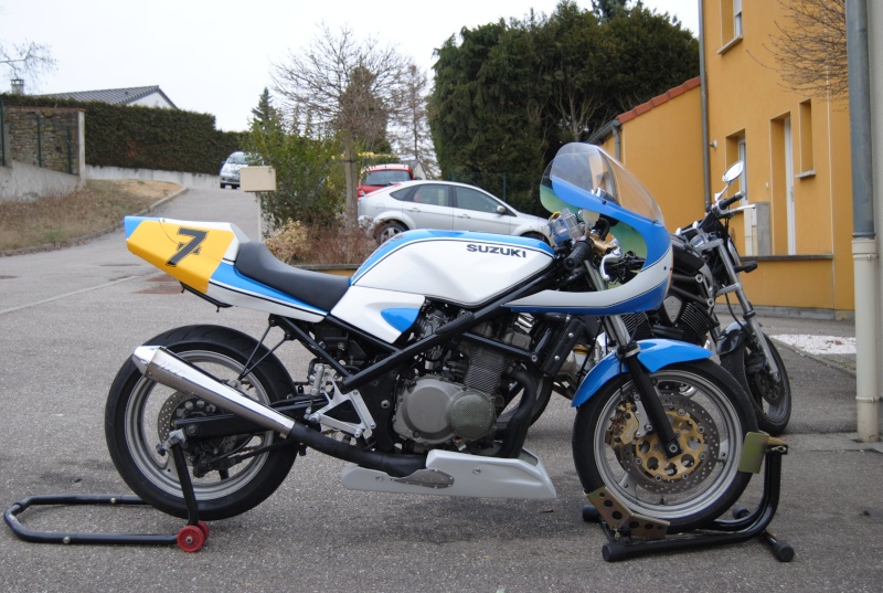

| Je vous présente la dernière mouture de ma b4 préparée depuis 2013 pour le VMA Evolution. Version 2013, moteur stock, amortisseur EMC SP1, fourche de TRX avec gold valve et ressort 900N/mm, PR19 nissin, étriers de 900 cbr, batterie li-ion, faisceau simplifié, starlane athon GPS commandes reculées, bracelet, pattes de déport, araignée et support de pot maison...            Version 2017 Moteur complètement revu, sonde O², allumage ignitech... Radiateur racing, Nouveau train avant sur mesure sur base de kayaba de TLS préparé par royal suspension. Pleins de pièces maison, Amortisseur wilbers stage 3, nouveau tableau de bord maison, tirage court(très court) accossato...            | |

| Bien le Messin!
Belle piéce en tout cas...
Tu a vu un réele difference avec ton nouveau train av? et avec tout le reste? | |

| classe !!!!! une pure gueule ta meule !!!! ;) | |

| C est propre comme montage | |

| Du beau matos et un montage très soigné. J'adore  Et niveau performances maintenant avec tout ça ? | |

| Superbe réalisation, un vrai vélo a mon avis | |

Faut pas exagéré, elle fait 170Kg. | |

| Salut
Superbe bécane c est propre et y a du taf !
T as senti la difference entre fourche classique et inversée? Ca donne quoi en chrono?
Manque plus que quelques stickers Motopiste Blancs(gratuits me contacter en MP) sur cette déco... | |

Manque plus que quelques stickers Motopiste Blancs(gratuits me contacter en MP) sur cette déco... Non, la fourche en 41 était déja pas mal en rigidité, c'est plus l'intérieur de la fourche qui m'interressais. Pour les chronos, je me traine autant qu'avant pour l'instant. | |
