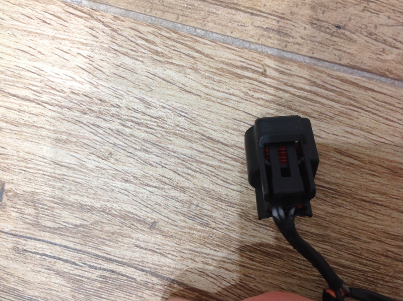

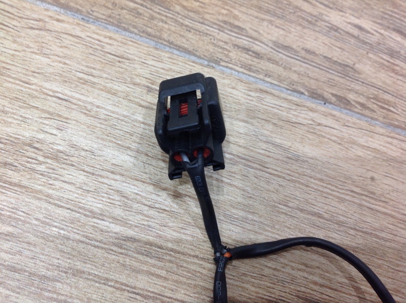

Qui possede un shifter HM sur suzuki ou honda, et qui pourrai me donner les differences par rapport a mon faisceau de kawa?
Voici les photos de mon faisceau kawa
Les differences sont au niveau des fils des connecteurs...
Si on prends le faisceau a plat(photo 1).
On a a gauche bobine n°1, et tout a droite, bobine n°4.
HELP!!! Faisceau de shifter HM de kawa/yam sur Suzuki/honda Img_0210
Sur le faisceau kawa/yam, quand on prends les gros connecteur qui vont sur les bobines crayons avec la partie ou on appui dessus(pour les débrancher) en haut
Sur les gros connecteurs qui vont aux bobines crayons 1-2-3 (photo n°2), il y a 2 fils gris sur la PIN de gauche, et un fil noir sur la PIN de droite.
HELP!!! Faisceau de shifter HM de kawa/yam sur Suzuki/honda Img_0211
Sur le gros connecteur bobine 4 (photo 3), il y a 1 seul fil gris sur la PIN gauche, et 1 fil noir sur la PIN de droite.
HELP!!! Faisceau de shifter HM de kawa/yam sur Suzuki/honda Img_0212
Sur les petits connecteur qui vont aux bobines crayons 1-2-3(photo 4), il y a 1 fil noir sur la PIN de gauche, et 2 fils rouges sur la PIN de droite
HELP!!! Faisceau de shifter HM de kawa/yam sur Suzuki/honda Img_0213
Sur le petit connecteur qui va a la bobine 4(photo 5), il y a un seul fil noir sur la PIN de gauche, et un seul fil rouge sur la PIN de droite.
HELP!!! Faisceau de shifter HM de kawa/yam sur Suzuki/honda Img_0214
Enfin , sur le connecteur, téton en haut qui relie le faisceau HM au capteur de la tige de sélection(photo 6) , il y a 1 fil rouge sur la PIN de gauche, et 1 fil noir sur la PIN de droite.
HELP!!! Faisceau de shifter HM de kawa/yam sur Suzuki/honda Img_0215

Bon, j'ai eut reponse a mes questions(merci la boutique en ligne Ulteambike....:sup:
Il est carrément aller chercher un faisceau Suzuki dans sa réserve, et il m'a donné toutes les différences avec le mien:study: :languebis:
Merci bcp:cool:
Du coup, j'ai modifié mon faisceau.
Des que j'ai le temps, je monte tout ça, et si tout est nikel(ya pas de raison...), je fais un tuto :study:
