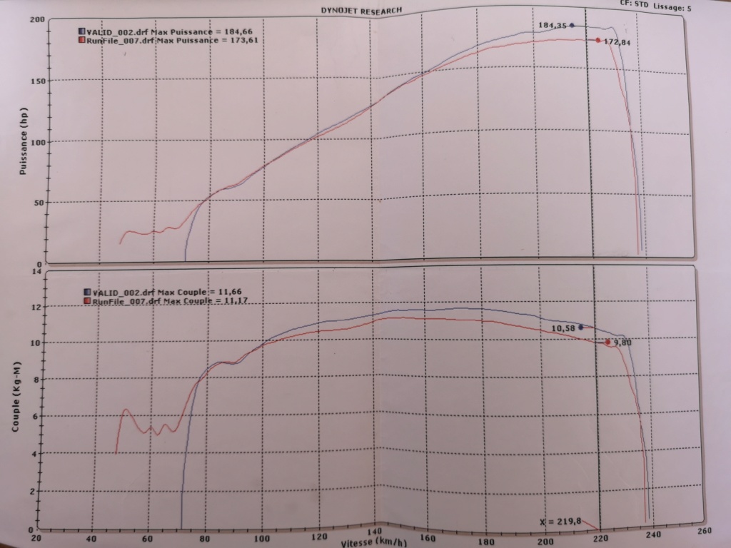

Nombre de messages : 5980 Age : 49 Localisation : 94 Date d'inscription : 12/08/2005
 | Sujet: Re: 1000 CBR 2k10 #12 Lun 11 Fév - 8:49 | |
| Pour en etre sur, faudrai passer la moto dans la même config, le jour même sur le même banc...
Parce que la diff doit pas etre énorme donc dur de sentir...
Et c'est toujours pareil pour les chiffres..en fonction des bancs ça varie énormément...
Je répète mais atteindre 170 à la roue sans les arbres jamais arrivé sur tous les CBR que j'ai eu...ça tourne au mieux vers les 165...à part si métrologie...et encore y'a métrologie et "métrologie"...
Après ce qui est important comme d'hab c'est de comparer sur le même banc....
Beau boulot Yohann...l'essentiel est de partir sur un truc à neuf, l'esprit tranquille... | |

| - BLADE919 a écrit:
- Pour en etre sur, faudrai passer la moto dans la même config, le jour même sur le même banc...
Beau boulot Yohann...l'essentiel est de partir sur un truc à neuf, l'esprit tranquille... C'est ce que j'avais fait souviens toi de mes cbr ;) Les hemery apportent une courbe plus pleine de que les HRC mais avec une crête moins haute. Pour les chiffres tu as raisons, un cbr normal sort entre 155 pour les premiers et 165 max pour un bon moteur bien libéré. Avec AAC, et une distribution bien réglée, tu tapes les 170/175 selon les lignes ; d'ailleurs n'oublie pas de lui demander la calage  N'oubliez pas que je détiens toujours le record à battre des Cbr ;) Je paye mon apéro au Ricard pour celui qui fait tombé mon moteur ;) | |

| - oenix a écrit:
 Bon déja avec un lissage "STD" tu peux enlever 5 cv quasi par rapport au lissage "EEC" lors du passage au banc... Le EEC est la nouvelle norme qu'il est possible de modifier par le gars qui la passe..Gentlemen est en EEC systématiquement.. Je lui ai justement posé la question la dernière et fait une simulation avec la mienne...172 cv en EEC la dernière et lorsqu'il est passé en STD...177 cv... Mais 184 en STD c'est déja top...mais se rapproche de celle de joebarno avec ses 179/180 en EEC... | |
foenix PILOTE SUPERBIKE
Nombre de messages : 1292 Age : 36 Localisation : MARSEILLE Date d'inscription : 19/01/2010
 | Sujet: Re: 1000 CBR 2k10 #12 Lun 11 Fév - 15:37 | |
| Lol après c'est que es chiffres ;)
mais sur le même banc, on a réussi à gagner 30 ch par rapport au moteur stock, c'était beau ;) | |
Joebarno PILOTE SUPERBIKE

| Je repasse sur le même banc et avec le même preparateur... On aura un comparatif plus ou moins correct.
Affaire à suivre. | |
