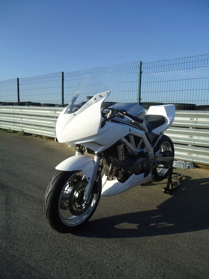

Salut à tous,
Je viens de remarquer que je n'avais pas présenté ma moto depuis que je suis arrivé sur le forum, donc je me dis qu'en cette periode hivernale c'est le bon moment (plus de GP à regarder :().
Il s'agit donc d'une SV650s 2004 achetée en version route en 2013. Voici la moto quand je l'ai récupéré, elle était stock de chez stock mais présentait l'avantage d'un faible kilométrage pour un prix plus que raisonnable et surtout à coté de chez moi:
Encore une petite SV650 (news p.3) Dsc02510
Une fois reçue, j'ai uniquement posé un poly, des plaquettes et pneus correcte et j'ai fait la saison 2014 dans cette config. Elle ressemblait à ça à l'époque (lors d'un stage DDRS à LFG pour mes premiers pas sur piste):
Encore une petite SV650 (news p.3) Dsc02710
Depuis ce moment, il y a eu pas mal de changement à tout les niveaux, actuellement la configuration est la suivante:

Aux dernières nouvelles la moto ressemblait à ça (désolé j'ai rien en statique, course Vigeant 2016):
Encore une petite SV650 (news p.3) Img_1310
En ce moment je suis en train de lui faire une belle révision et je vais ensuite m'attaquer a la pose des nouvelles pièces, peinture des nouveaux carénages et surtout commencer à me casser la tête pour réussir à caser toute la partie électrique dans le nouveau bâti qui est plus que minimaliste.
Voila, je pense que j'ai tout couvert.
C'est donc avec cette moto que je vais m’aligner en WERC (Twin Cup) cette année. Je pense rester quelques temps dans cette catégorie, je m'amuse bien trop avec cette machine pour passer à autre chose. J'ai bien failli sauter le pas et prendre une F3 675 cette année mais quand j'ai vu le prix des pièces pistes (amorto et cie) je me suis vite ravisé! Dans tous les cas elle risque de finir sa vie avec moi cette machine, le prix des pièces dessus dépasse largement ce que je l'ai payé donc suivant ce qui se passera dans les années à venir et surtout de mon budget à ce moment la, elle me servira soit de moto pour m'éclater sur Chambley près de chez moi soit en supertwin (solution rêvée, voir JHS racing sur internet avec leurs SV de 95-100ch à la roue!).
C'est un peu light niveau photo en statique mais je lance plutôt le sujet pour cette hiver en vu des changements à venir. Je ferais des photos sympas à ce moment la.
Voila voila, si vous avez des questions j'suis pas loin motocool
