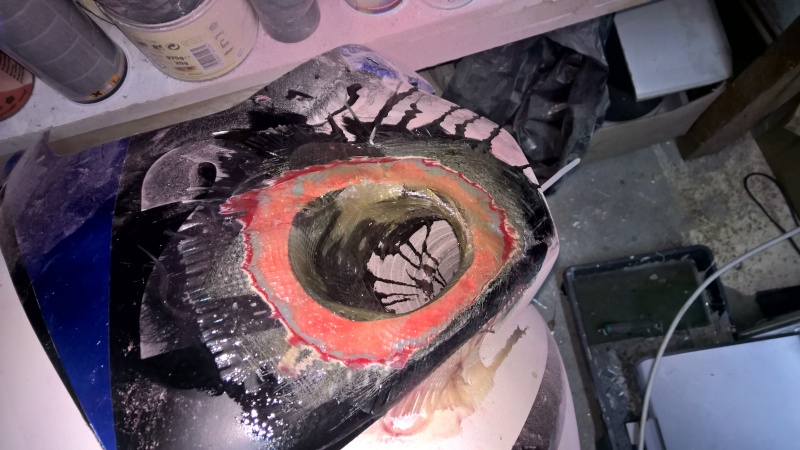

Voila, par la suite j'ai fais mes deux embouts pour la BAA et j'ai fais mes deux trous pour l'entrée d'air, je moule avec la fibre de verre sur les embout d'admission d'air
Ensuite je me suis creuser la tête pour savoir comment faire pour que mon entrée d'air sur la tête de fourche soit jolie.
Pour ceux que ça intéresse voilà comment j'ai procédé pour l'admission,
Après avoir accroché les boas à la tête de fourche en procédant comme expliqué plus haut j'ai poncé le surplus de fibre de verre et résine pour ensuite égaliser au mieux les formes avec du mastic.
Ma mamie lifté ! Wp_20119
Ponçage et recommençage à plusieurs reprise pour obtenir ce qu'on veut...Patience.
Ma mamie lifté ! Wp_20123
