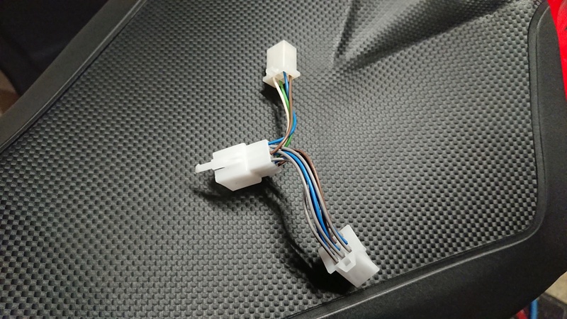

Oui c'est ça, le module déclenche lui même le chrono sur le compteur.
Pour éviter de toucher le faisceau d'origine, j'ai acheté des connecteurs broches pour brancher/débrancher le module facilement (moto route, piste occasionnel donc j'ai besoin de pouvoir remettre tout comme d'origine)

Qui pourrait m’aider... j’ai le starlane sur mon 2018. Mon compteur est bien activé en mode chrono. La led du starlane clignote rapidement (elle n’a jamais cligonté doucement...?) j’appuie sur le bouton le chrono part. Mais dès que je repasse sur le repère, je vois bien le voyant appel de phare s’allumer brievement, mais le chrono ne s’arrete pas...
Si vous avez des infos, je suis preneur.
Merci ;)
R6ced
Localisation : Savoie
Starlane GPS Receiver Yamaha R1 15/16 Empty
MessageSujet: Re: Starlane GPS Receiver Yamaha R1 15/16   Starlane GPS Receiver Yamaha R1 15/16 EmptyJeu 20 Sep - 19:08
Après plusieurs essais, j’ai finalement trouvé. Ça ne fonctionne pas avec les phares allumés.. j’ai retiré le fusible et le chrono s’actionne Normalement.
Voilà ça pourra peut être aider certains ;)
