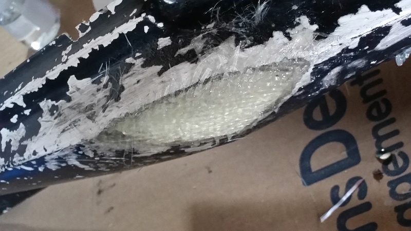

Suite à une chute d'un amis sur une course de l'O3Z à nogaro ....
et vu le trou béant sur sa coque arrière ... restauration express en une journée
tout poncer et mettre 2 couches de mat de verre et 2 de fibre de verre
Mon hornet de la route à la piste 20160711
petit ponçage pour voir
Mon hornet de la route à la piste 20160712
résultat fini
Mon hornet de la route à la piste 20160710
alors oui c'est loin d'être parfait mais j'avais pas beaucoup de temps
j'ai du accel à mort le gelcoat
mais pour une course à l'arrache au vigeant ça suffit ^^
