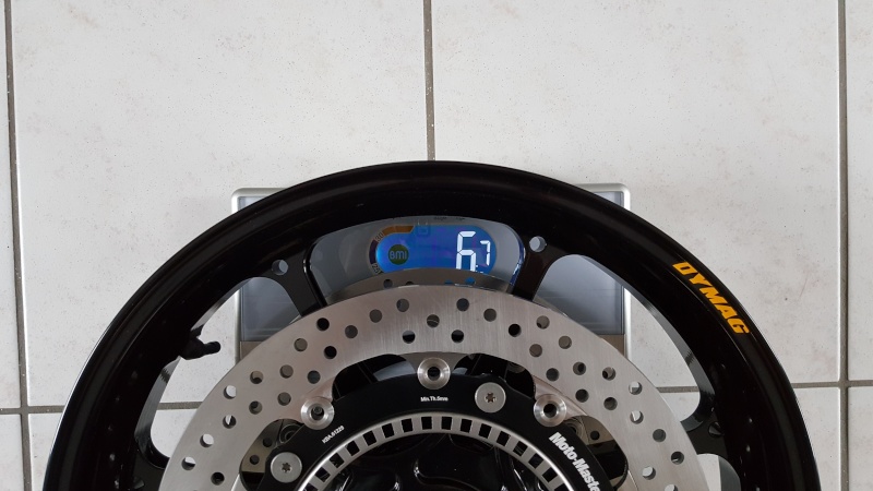

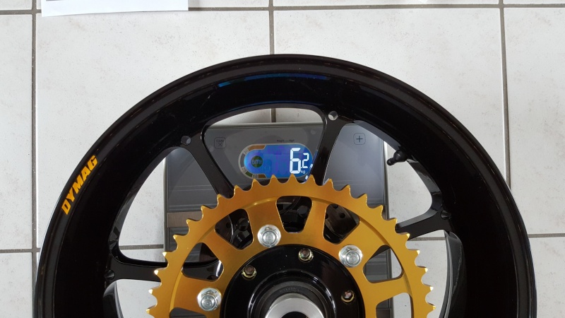

Petit sujet, pour parler de ces belles jantes que le site one-racing distribue... Beau matos, qui valait bien un petit post...
Les poids des jantes complètes... (jantes complètes avec disques, pistes abs, porte couronne et couronne)
Petite précision les disques d'origines font 5.0mm d'épaisseur, les nouveaux disques montés sur les Dymag font 5.5mm.
- Origine avant:
BMW S1000RR - Jantes Dymag (alu forgé) vs origines 20160210
- Dymag avant:
BMW S1000RR - Jantes Dymag (alu forgé) vs origines 20160110

- Dymag arrière:
BMW S1000RR - Jantes Dymag (alu forgé) vs origines 20160111
Autrement dit, -600gr à l'avant et -3kg à l'arrière. Total: -3.6kg!!  geek  geek

La roue arrière devient plus légère que la roue avant?! Incroyable.

La faute aux disques Wink
Elles sont légère les Dymag.

Tu as mis quoi comme disque sur la jante avant Dymag? Les origines ne se montaient pas?

Si si les origines se montaient. Mais je suis passé sur des disques plus épais pour avoir un freinage plus constant.
Là ce sont des AlphaRacing (Moto-Master) en 5.5mm.
