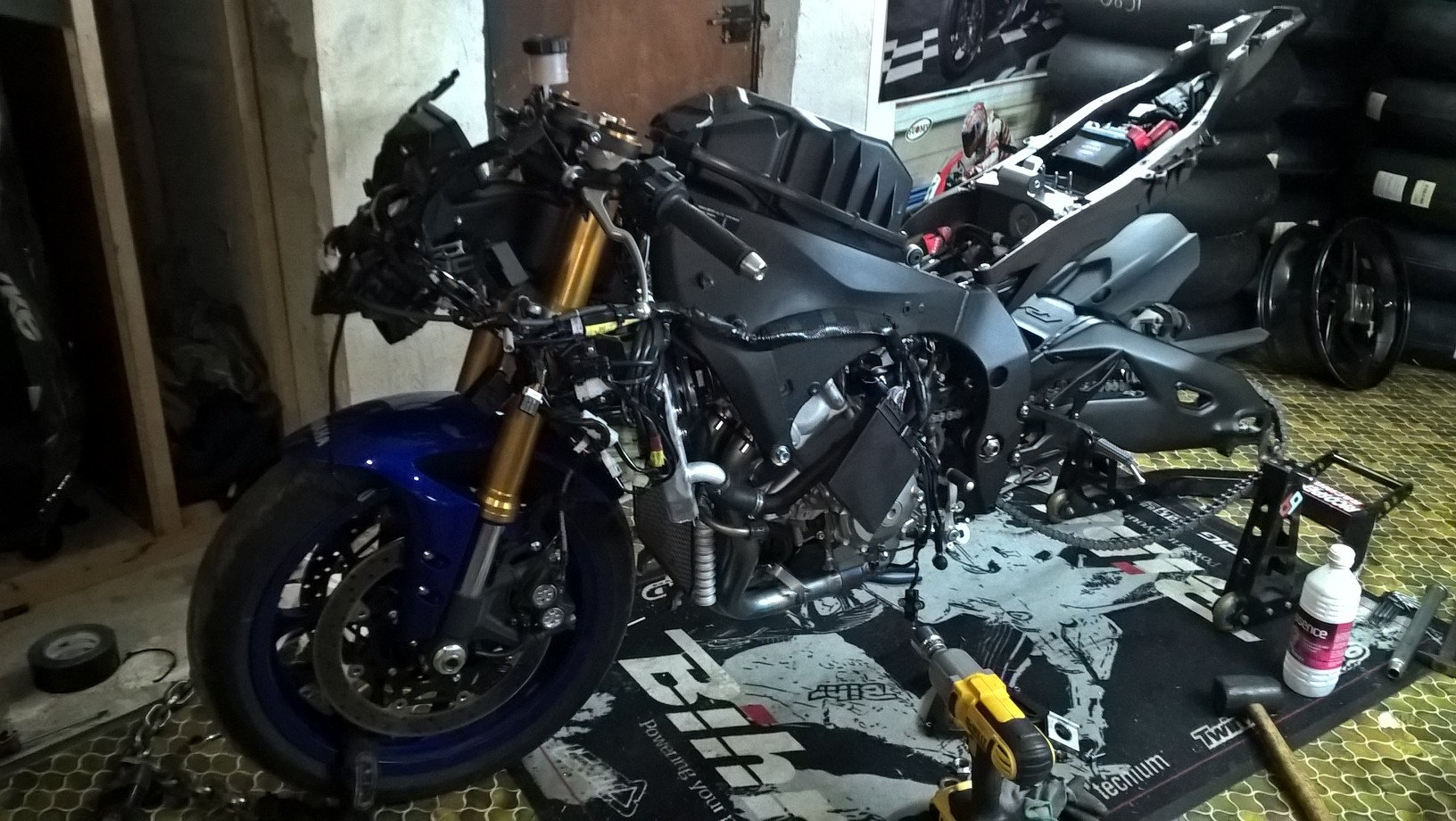

Salut à tous,
et voila...après 6 belles années d'optimisation de mon CBR , malgré la fidélité à la marque Honda, mon impatience à attendre leur nouveauté m'a fait revenir à la marque qui m'a fait découvrir les joies du 2 roues...( 125 TDR, 600 Div et 2 fazer 600 )...
Vu les perf de leur dernière hypersport et le son qui me fout des frissons à chaque fois que j'en croise 1 sur les paddocks je fini par craquer...et il fallait bien que je finisse par rouler un jour avec la moto de l'année et la dernière évolution...
Je vous présente donc ma nouvelle acquisition...une R1 2015 bleue qui totalise 1400 kms lors de son achat...
Déjà rodée, arrivée dans le garage la 1ERE étape est déjà de virer tout ce qui est d'origine..du boulot pour 1 soir déjà..
Shunt de la béquille, montage de l'étrier arr fixe, fusible ABS viré etc...partant d'une moto full origine c'est fou le boulot qu'il y a...
CIAO CBR...BIENVENUE R1 2015... 5h62
CIAO CBR...BIENVENUE R1 2015... J74u

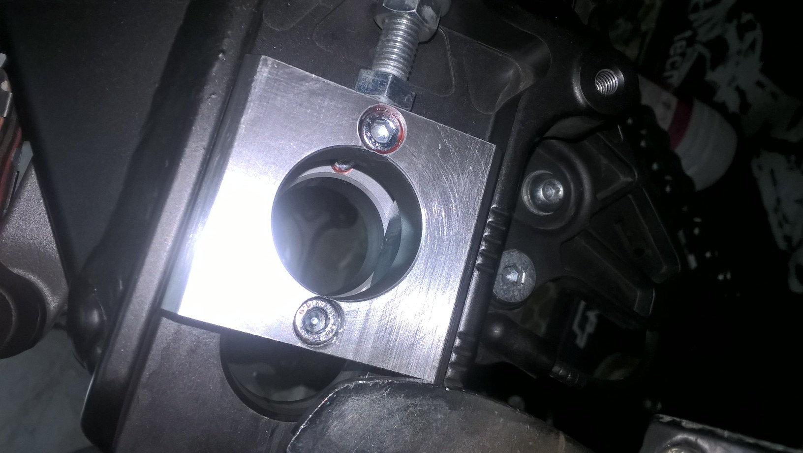

En tout cas après pal mal de démontage force est de constater que chez Yamaha ils ont super bien bossé l'accessibilite et la facilité de démontage de la moto..tout est bien pensé..
Peu de fils sous le réservoir qui lui est un vrai poids plume..alu complet ça s'voit...

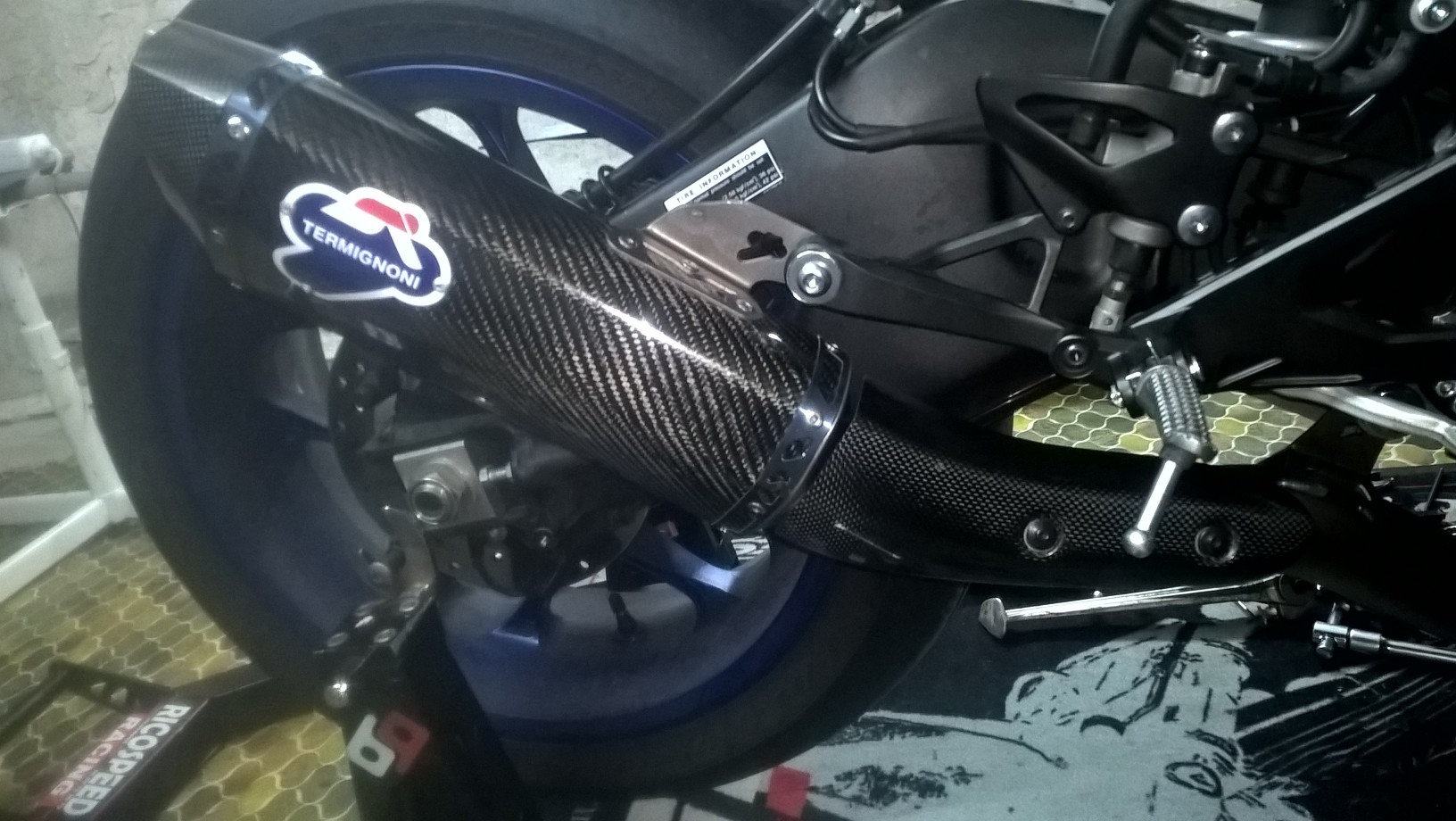

1e pièce montée...une demi ligne Termignoni avec décata Titane pour libérer la voie du cross plane ( et c'est peu dire )...et une finition à tomber...

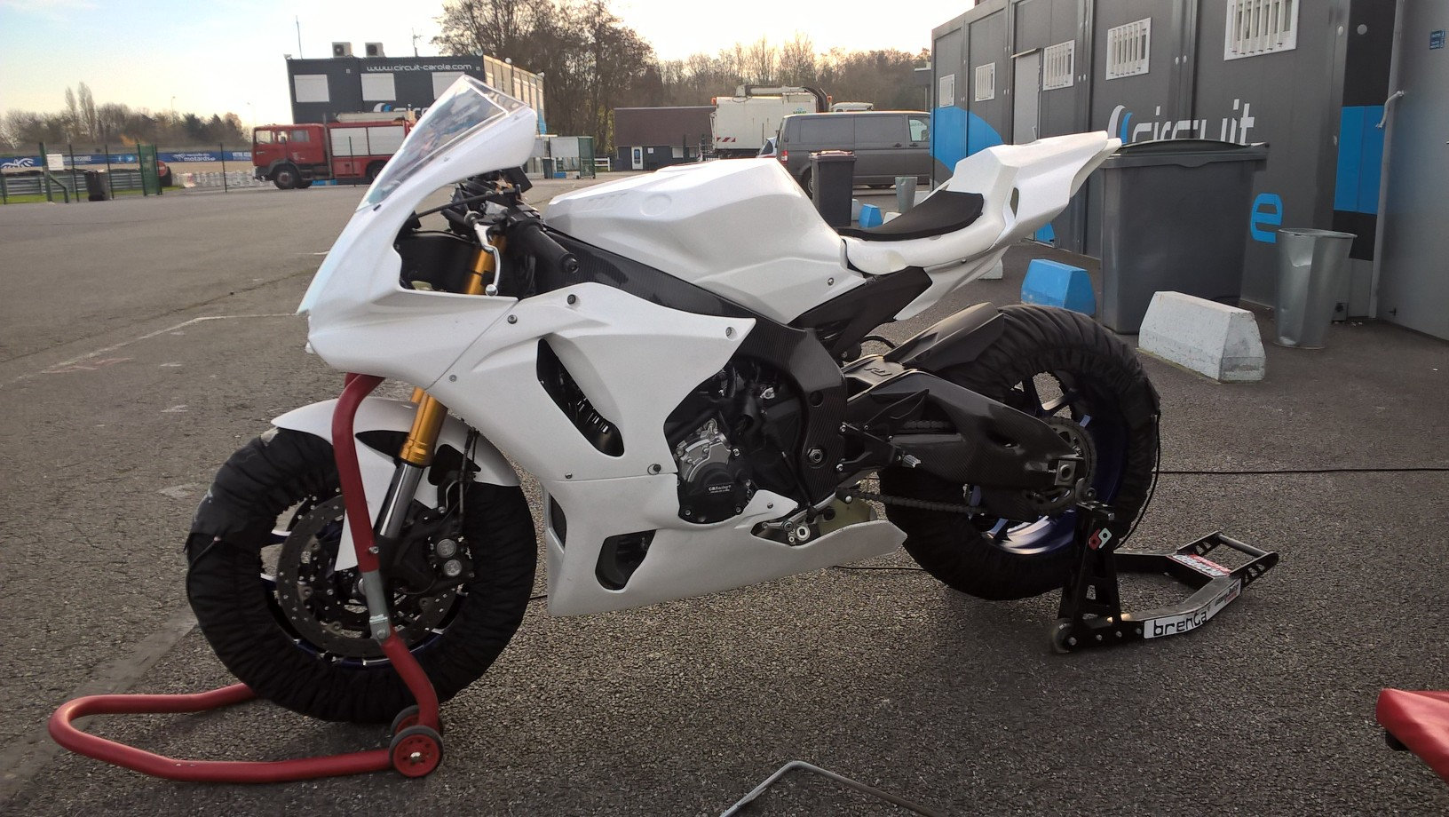

Bref...choix du poly en provenance de chez fly design...top came..ajustement parfait et aucune pate à refaire...
Montage également des protections cadre et bras oscillant en provenance de chez Ricospeed..Idem rien à dire..du top...
Protections carter RG Racing et PCV commandés et reçus 2 jours après en provenance de Com-Bike Racing...
CIAO CBR...BIENVENUE R1 2015... Dmxi
La moto roule et après un 1e essai à Carole qui me montre le potentiel de la moto,on passe aux pièces complémentaires et déja un peu d'optimisation...
