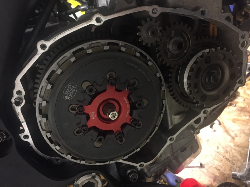

pardonnes moi mais à quoi ça sert techniquement de "déglacer les cylindres" ? si c'est glacé ça glisse, c'est pas ça qu'on recherche à la base ? merci pour tes lumières Stef' | |
davidkig PILOTE MOTOGP
Moto actuelle : : tuono v2 rouge piste , s1000rr 2012 piste Nombre de messages : 1514 Age : 39 Localisation : bretagne Date d'inscription : 19/10/2008
| Sujet: Re: Préparation 1000 Gsxr L1 Endurance Ven Jan 15 2016, 22:30 | |
| Dommage de ne pas prendre les cotes cylindres et remettre pistons neuf ! Car passer au honoir c'est certain que le jeu cylindre piston n'est pas optimum | |
Le Gazier 49 pilote SUPERSPORT
Nombre de messages : 813 Age : 33 Localisation : le lion d'angers Date d'inscription : 30/04/2013
| Sujet: Re: Préparation 1000 Gsxr L1 Endurance Ven Jan 15 2016, 22:54 | |
| C'était plutot juste pour nettoyer et faire un truc propre, le moteur va déjà très bien stock, on ne va pas chercher les chevaux. Il est mieux de dresser le cavalier On a beaucoup à travailler sur le pilotage comparé au performance ( notre avis) | |
| Sujet: Re: Préparation 1000 Gsxr L1 Endurance Ven Jan 15 2016, 22:56 | |
| La fiabilité viens aussi du jeux de fonctionnement d'un moteur (la performance en est une autre ) | |
| Sujet: Re: Préparation 1000 Gsxr L1 Endurance Ven Jan 15 2016, 23:00 | |
| Je comprends, j'ai tout remonter à neuf au côtes origines. Il n'y a pas de raison 😉 | |
origine4 PILOTE MOTO3
Nombre de messages : 157 Age : 30 Localisation : Mauguio Date d'inscription : 24/11/2015
| Sujet: Re: Préparation 1000 Gsxr L1 Endurance Ven Jan 15 2016, 23:01 | |
| Si vous avez juste passé un coup vite fais sans assister les segments feront leurs rôles ;) | |
| Sujet: Re: Préparation 1000 Gsxr L1 Endurance Ven Jan 15 2016, 23:04 | |
| Les cylindres n'avait aucune rayure donc quelques tours avec de l'huile et c'est clean 😉 | |
